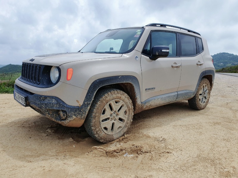

      Die letzten 2 1/2 Wochen haben wir etwa 3000 km Autobahn, Landstraße und fast alle anderen Wege (Schotter, Kies, Fels, Lehm, Schlamm, Schnee, etc) abgefahren. Morgen geht es zurück nach Kroatien und Ende nächster Woche sind wir wieder zurück im Raum Heidelberg. Bericht Albanien folgt demnächst. Wir hatten tolle Erlebnisse.
      Die Goodrich K02 haben erhebliche Veränderungen gegenüber den Serienreifen Goodyear Allwetter gebracht. Viel weicher und damit angenehmer. Lauter, insbesondere zwischen 50 und 60 km/h. Der Geradeauslauf wurde erheblich besser (verstehe ich nicht). Auch bei feuchter/ nasser Fahrbahn ist ein sichereres Fahrgefühl entstanden.
      Das größere Rad brachte 1,7 cm mehr Gummi zwischen Fahrbahn und Achse / Fahrzeug. War sehr gut im rauhen Gelände.
      Das größere Rad an sich ist auch erheblich besser bei Fehlstellen oder Schlaglöchern in der Fahrbahn.
      Treibstoffverbrauch war bisher 7,5 l/km. Da liegt er jetzt immer noch. Und das bei 5% genauerer Anzeige der Geschwindigkeit! Okay, in Albanien gelten 40 in der Stadt, 80 über Land und 90 bis 110 auf der Autobahn. Allerdings kamen wir aus dem Stau in Deutschland über die Alpen und auf der Autobahn durch Slowenien und Kroatien.
      Weiteres folgt.
      Grüße
      Aufnahme gemacht nach einem Ausflug zum Kap Rodonit, nördlich der Stadt Durres. Dort gibt es schöne schlammige Lehmstrecken.

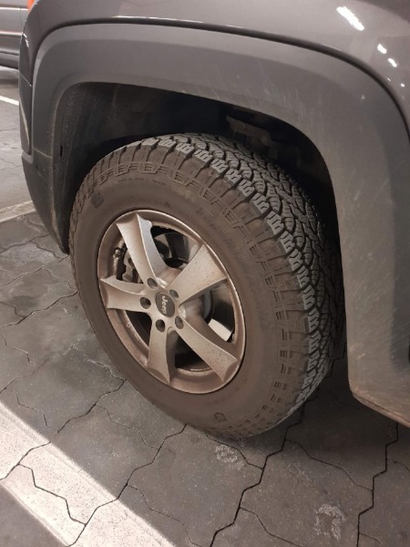

    • Die Stelle im Radkasten wo meine 225/65/17 Winterreifen schleifen ist nur bei ganz genauem Hinsehen erkennbar. Ich werde im Herbst beim zurück Wechseln wie oben schon geschrieben, die betroffene Stelle erwärmen und etwas eindrücken. Hier geht es nur um Zehntel.
      Auf gut Glück hätte ich die Bereifung nicht gewählt, aber da ich diese schon auf meinem alten Renegade gefahren bin, war ich mir sicher, das das wieder klappt.
      Gruß Jeeperich

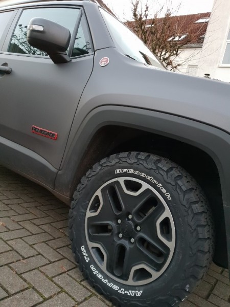

    • Servus,
      bei meinem Trailhawk, der ja an sich schon Höher ist als der "normale" schleift bei den 225/65 R17 BF Goodrich KO2 auch nix im Radkasten. Habe keine Höherlegung drin, jedoch solltest du dir eine Verbreiterung einbauen.
      Ich habe auf jeder Seite 10mm, sprich 20mm pro Achse verbaut.
      Damit hatte der TÜV Mann keine Probleme, jedoch ohne die Platten hätte er mir die nicht eintragen können.
      Anbei ein Bild der Reifen mit Platz im Radkasten ohne Höherlegung.
      Gruß, Mark
