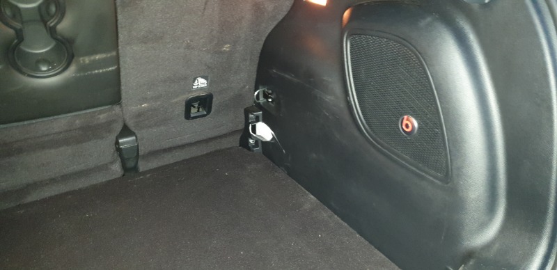

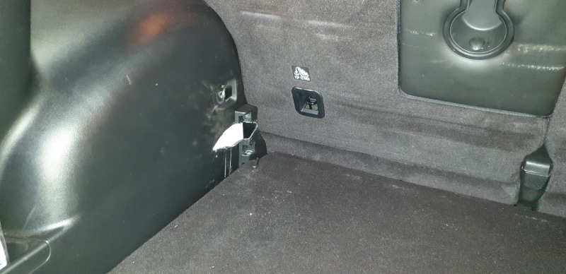

Hallo, nur als Ergänzung möchte ich anmerken, das die Aufnahmen des Kofferraumbodens in der oberen Stellung nicht die Stabilsten sind. Hab meinen Sohn zum Baumarkt geschickt, um 3 Sack Fertigmörtel und 10 Gehwegplatten zu holen. Leider hab ich vorher den Ladeboden nicht ganz runter gelegt. Es stand und steht ja nirgends geschrieben, wie viel Kilo der Kofferraum trägt. Jedenfalls haben es diese billigen Plastikaufnahmen nicht ausgehalten. Der Kofferraum ist bestimmt nur für ne Aktentasche gedacht.

Bei mir ist gestern auch eine Halterung gebrochen
Weiß mittlerweile zufällig jemand wie hoch die Zuladung max. sein darf?
Wusste auch garnicht, das man den Boden tiefer setzen kann
Hast du die Seitenteile zwischenzeitlich erneuert?
Auto ist 2 Monate alt. Ich möchte es definitiv austauschen. Entweder auf eigene Kosten oder auf Gewährleistung.Viele Grüße

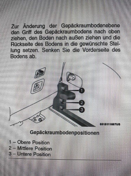

Zumindest in der Langfassung ist es auf Seite 73 beschrieben:

Was meinst du mit Langfassung?
Ich habe ein Handbuch mit 416 Seiten.
Auf Seite 73 steht bei mir nichts und habe wie gesagt auch auf allen anderen Seiten darüber nichts gefunden.
Steht da denn auch etwas zum zugelassen Gewicht oder nur wie man den Boden versetzt?Viele Grüße
Mein Compass: Jeep Compass MY19, Night Eagle Edition, 140 PS Schalter, 8,4" Uconnect mit Alpine Soundsystem, Winterpaket, Keyless go, Teil(kunst)leder, 18"
Es gibt tatsächlich verschiedene Handbücher. Die Langfassung hat einige Seiten mehr als das andere.
Gewichtsangabe habe ich dort auf den ersten Blick auch nicht gesehen, nur die Beschreibung wegen des verstellbaren Bodens.Mein Auto: 2018er Compass Ltd. 4x4 in Laser Blue, 170 PS Benziner mit 9-Gang-Automatik, Park-, Premium- u. Sichtpaket und 2010er Dodge Caliber SXT

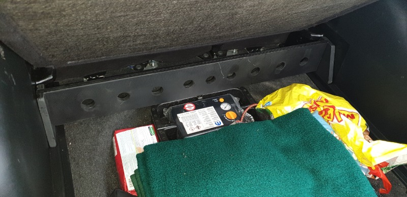

Hi liebe Compassgemeinde- ich habe mir etwas einfallen lassen, das der Kofferraumboden auch in der oberen Verankerung richtig gut belastet werden kann. Ich habe mir aus einer 20mm LKW Platte (beschichtetes Sperrholz) einen herausnehmbaren Querträger gebaut dessen Oberkante 2mm höher ist, als die Plasteauflage. Das hält. Auf jeden Fall mehr als die Originallösung.
Ach ja. Und ich habe die Breite des Trägers so gewählt, das er recht straff zwischen den Kotflügelverkleidungen sitz. Somit klappert auch nix.
