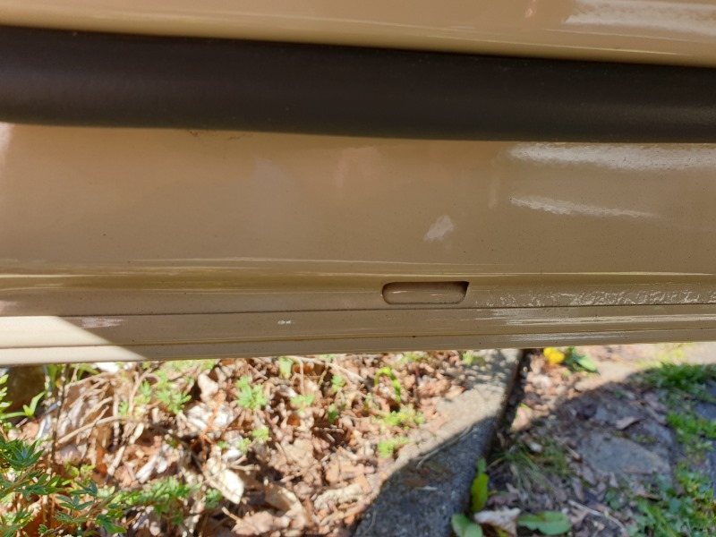

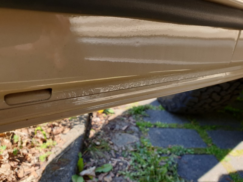

      Servus Leuts,
      habe beim Frühjahrsputz an der Fahrerseite an beiden Türen seltsame Veränderungen an der Türpfalz ganz unten feststellen müssen.
      Habe mal ein paar Bilder angehängt.
      Habt ihr ähnliche Erscheinungen unten an den Türen? Rost sollte in der kurzen Zeit nicht das Problem sein, oder?
      Beste Grüße,
      Mark

    • ... leicht mit dem Fingernagel kratzen, wenn nix abblättert, wird es kein Rost sein. Schaut eigentlich auch zu gleichmäßig aus.
      Wenn noch kein Rost da ist, kann man zur Gewissensberuhigung auch Hohlraumversiegelung in die Abläufe sprühen. Das gibt für Jahre Sicherheit. Mache ich grundsätzlich bei allen meinen Auots, da Türfalze recht gefährdet sind.
    • Sind die Türen aus Alu oder Stahl? Falls es Alu ist, könnten es die schon mehrfach aufgetretenen Ausblühungen vom Alu sein. Es sieht auf jeden Fall nicht toll aus, dem muss man nachgehen.
    • Türen Stahl, Motorhaube Alu!
      Sollte es Rost sein, dann ist das beim 2017 ein Fall für die Hersteller-Garantie!
      Sic semper tyrannis
    • Also ich sehe nur überlackierte Karosseriedichtmasse an dem Türfalz, kann keinen aufgeblähten Rost sehen! Oder liege ich falsch?

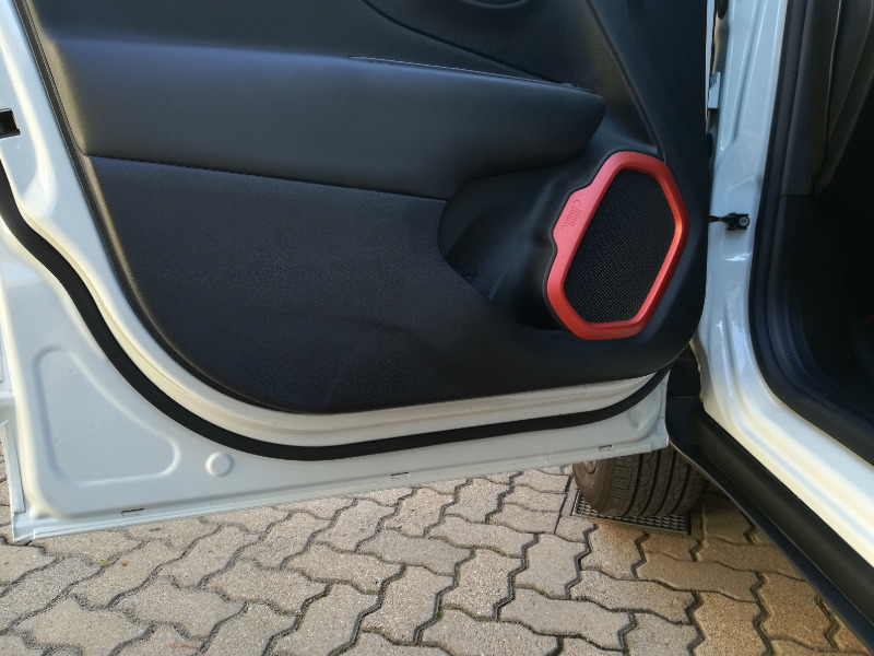

      Unten kommt nach regen viel Wasser raus......???
      Also in Düsseldorf regnets auch, Waschstraße Hammer auch und Sindflutartige Regenfälle in den Pyrinäen bekam mein Reni auch....
      Aber viel Wasser aus den Türen ablaufen :schock:
      Lässt du evtl. Ein vorhandenes Schiebedach auf oder die Fenster? ?( :thumbsup:

      @wanderer : dann musste mal richtig gucken, trotz Doppeltürdichtung ist es bei Regen dazwischen klitschnass, genau so wie es aus der Heckklappe schüttet, wenns geregnet hat.
      Ist tlw. echt übel was da alles so rauströpfelt....allerdings verschwindet bei mir das Wasser auch nach einer Weile von selbst nur wenn man kurze Zeit nach nem Regen eine Tür öffnet ist das schon echt extrem :( Bei anderen Autos ist das aber nich so extrem oder aber es läuft einfach nur sofort ab und man bekommt es gar nicht mit ?(

      Übrigens ist es vollkommen richtig das da das Wasser durch die Tür lauft und abläuft ,das kommt oben bei der Scheibe rein ist bei jedem Auto so. Mal mehr mal weniger . Ist also kein konstruktiver Fehler .
