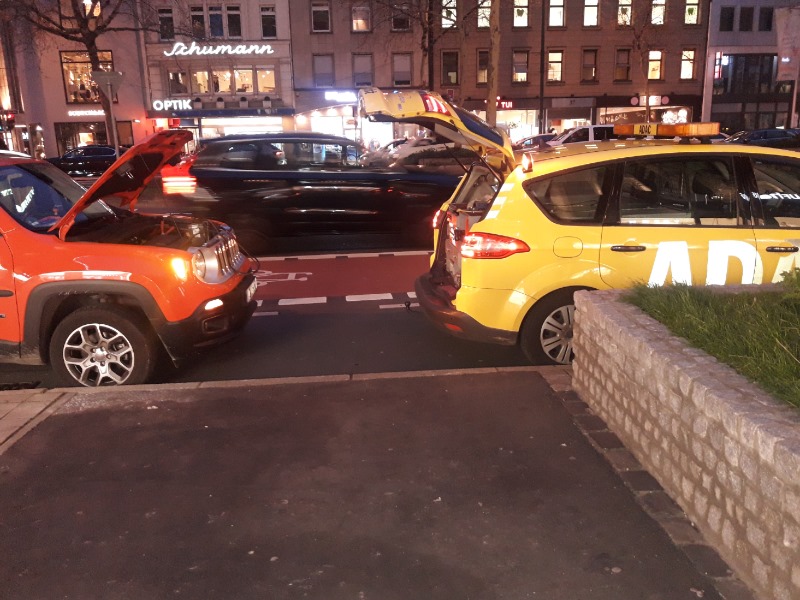

    Gestern Abend, nach 1 stündiger City Gurkerei stellte ich meinen Reni ab, wollte meine Frau abholen.
    Motor aus, Licht aus, keine Warnblinker, Radio an, Innenbeleuchtung aus.
    Nach ca. 25 Minuten wollte ich starten: NIX GING.
    Drückte ein paar mal auf den Starter, alle möglichen bekannten UND unbekannte Info"s blinkten auf, zb.:
    Seitenairbags kontrolle, elektr. Handbremse kontrollieren, Scheibenwischer liefen auf einmal, rechtes Seitenfenster ging nicht auf, dafür das linke, Telefon ging nicht,
    Parksensoren Vo u. Hinten kontrollieren, Zeiger der Armaturen zitterten in unterster Stellung und irgendein Relais??? klackerte, &&&&.
    Klackern ist ja normalerweise ein Zeichen von :Unterspannung...!!!!!?????!!!
    Ein paarmal dann abgeschlossen und geöffnet mit E-schlüssel, dann mit manueller Action: NIX.
    FAZIT: ADAC gerufen, dessen Untersuchung ergab: Batterie war absolut in Ordnung.

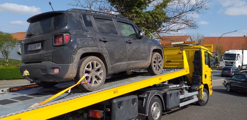

    Anbei ein Foto, welches wohl von den MODS auf den Index gestellt wird,
    bzw. gestellt werden MUSS, so ungeheuerlich ist das.
      174,6 kB, 800×600, 219 mal angesehen

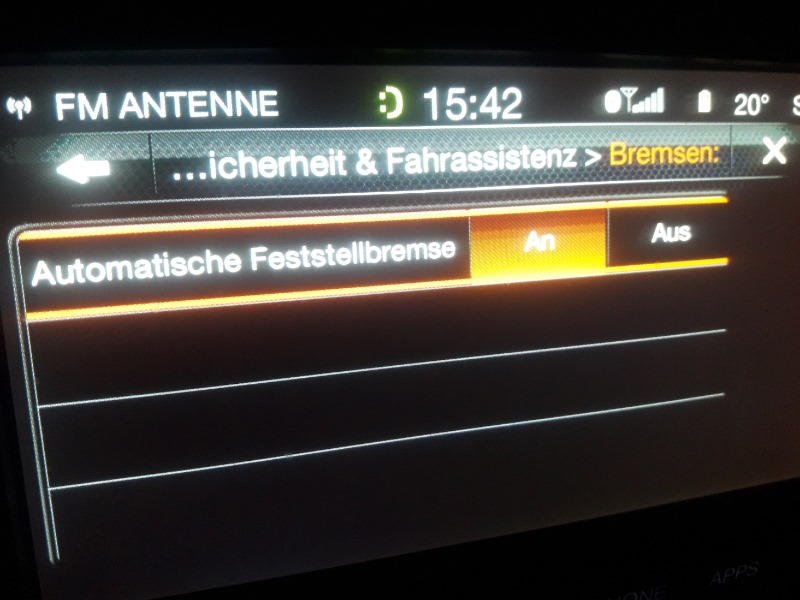

  • Nochmals Danke, jungs und direkt eine Anfrage zur : Einstellung".
    Nachdem ich soweit alles wieder eingestellt habe, : Öffnet die Handbremse nicht beim Anfahren.
    Also: ich geh beim Radio rechts auf : Einstellungen, scrolle runter bis Bremsen, dann weiter auf:
    Automatische Feststellbremse: an.
    Das macht sie auch, beim stellen auf P zieht sie an, gut so!!!!!!
    löst aber nicht beim Anfahren!!!
    Habe vieles versucht: Einstellen bei Stellung N, &&&, nix klappt, nur manuelles Lösen.
    Hat jemand den Tip für mich, ich möchte nicht zum Frdl. damit fahren..
    danke im vorraus
