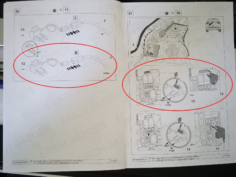

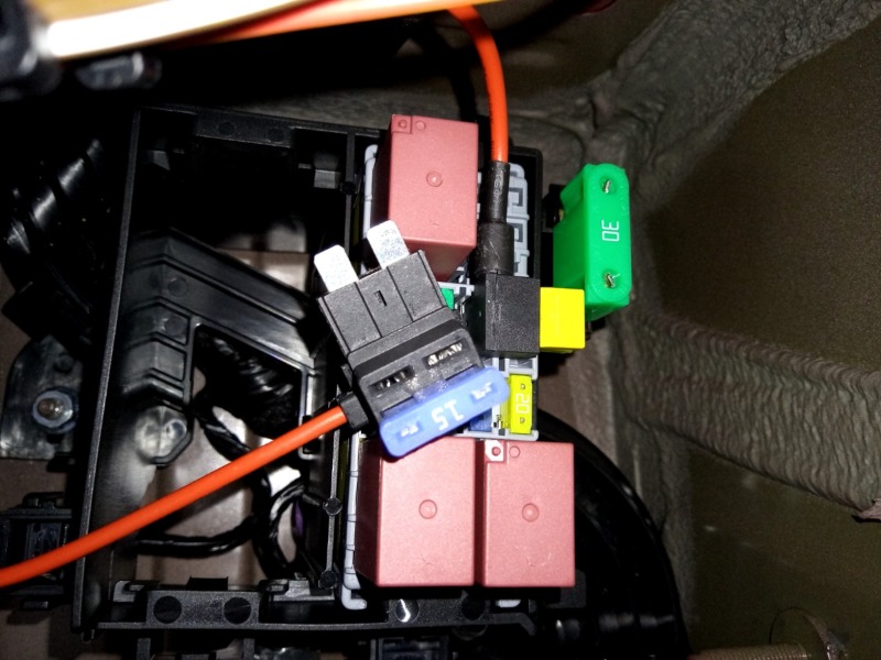

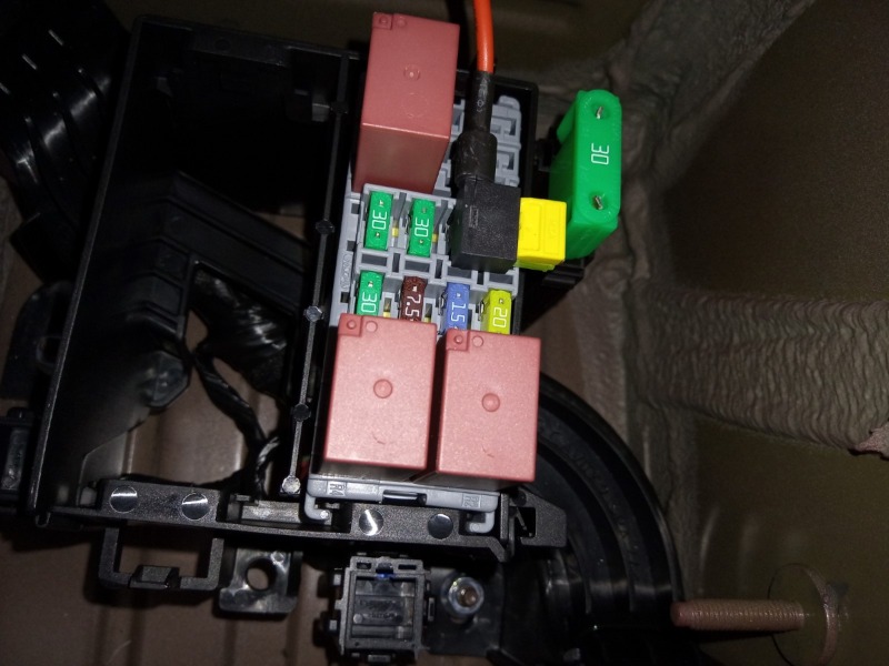

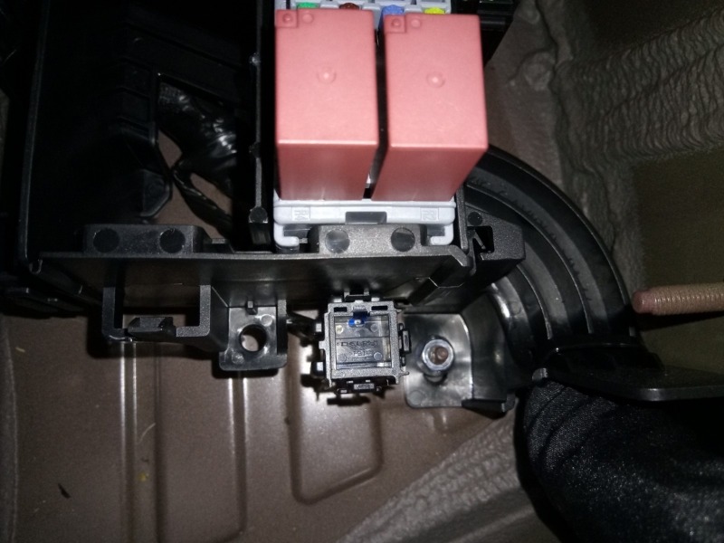

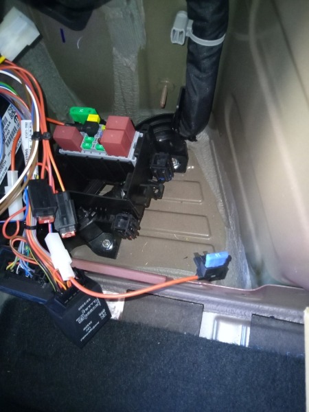

    • jetzt hänge ich hier am e-Satz, das ist doch der Horror...
      es ist der fahrzeugspezifische e-Satz: erich-jaeger.com/de/produkte/747168
      wo zur Hölle kommt die 15er Sicherung rein?
      bei den 2 Relais soll eine mittelgroße 15A Sicherung sein, diese soll raus, dann kommt die in den Adapter und der wiederum kommt dann in den 15A Sicherungssteckplatz, so das also 2x 15A in einem Steckplatz sitzen.

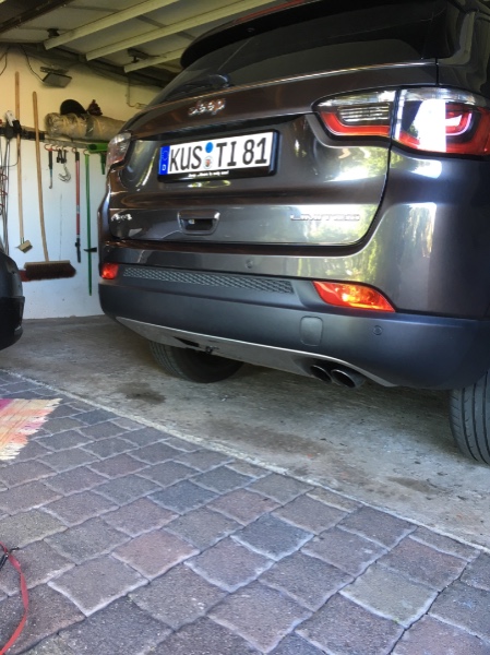

    • Mal ne Frage zu der Kamera und den Piepern. Werden diese durch den Kabelsatz ausgeschaltet oder wie läuft das? Hab noch keinerlei Erfahrungen mit Anhängern. Es haben ja schon welche, bei Jeep selbst die Kupplung anbauen lassen. Wie sehen bei euch die Ausschnitte aus ? Kann da jemand Fotos zeigen? Sind die so schön/ gut wie der selbst gemachte von einem User hier ?
      Ich werde mir wohl auch eine zulegen müssen. Frage ist halt. Geh ich zu Jeep oder frag ich bei einer freien Werkstatt nach. Müsste auch noch Preise erfragen. Bei beiden Anbietern

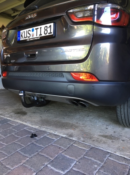

    • Ich habe meinen Haken selbst verbaut, die Anleitung war nicht schlecht.
      Nur mein Fahrzeug erkennt es nicht. Über meinen Tester und die 2 Tester einer Freien Werkstatt ist es auch nicht gelungen die Anhängerkupplung anzumelden. ich muß wohl doch zu Jeep um den Haken anzumelden.

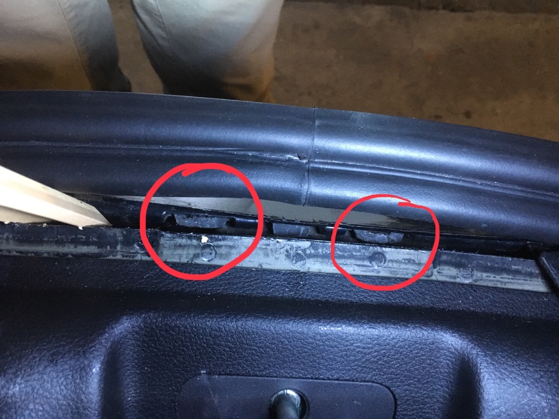

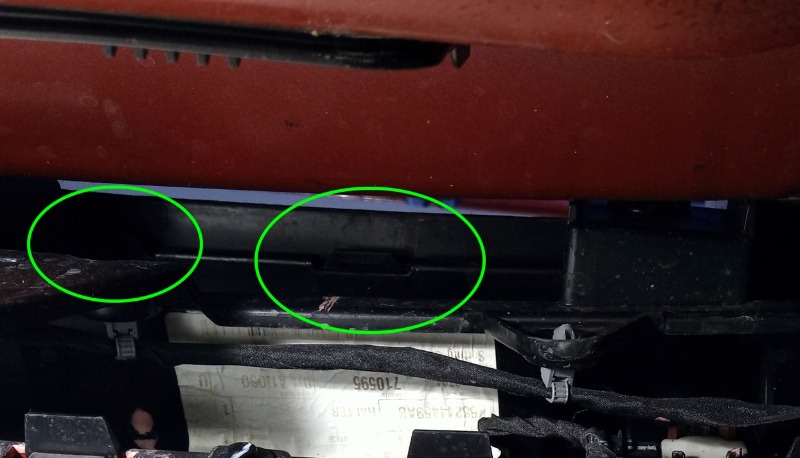

    • Hallo, ich habe mir zu Weihnachten auch eine Anhängerkupplung gegönnt, und wollte sie dieses Wochenende selber anbauen, (hatte schon einige an anderen Fahrzeugen verbaut). Ich bin aber an der Heckschürze leider verzweifelt so das ich sie wieder angebaut habe, wie zum Teufel bekomme ich die ab?? ;(
      ganz unten 2 Schrauben, Codflügel 4 Schrauben, Lampen demontiert, Kofferraum einstieg demontiert, aber in der Mitte häng sie und ich komme nicht weiter!!! Hab es mit ein wenig Gewalt getan und es ist was abgebrochen, bin unterm Auto ich weiss nicht weiter.
      Das kann doch nicht so schwer sein.. Oder? Ich wollte mir die Werkstatt ersparen
      Mein Compass: er läuft...
    • Die mittigen Clips mit WD40 einsprühen und am besten zu zweit, einer von unten, einer von oben,mit einem Schraubenzieher oder anderen Hebelwerkzeug aushebeln.Ist echt eine Sch...arbeit.
      Mein Compass: MY19 Limited 4x4, 1,4 Multiair 170PS,Diamond Black,19", Leder/Stoff,Park-,Premium-,Funktions-,Winter-,Sicht-,Style-,Beats Audio Sound-Paket und AHK.
    • Wir haben sie oben an der Seite weggezogen, es ging, aber es war eine Geburt. Ganz erlich wie kann man so ein Mist bauen, 3 Schrauben hätten es auch getan, hab gesehen das man auch sehr gut an den Nebelrücklichter herrankommt. :-))
