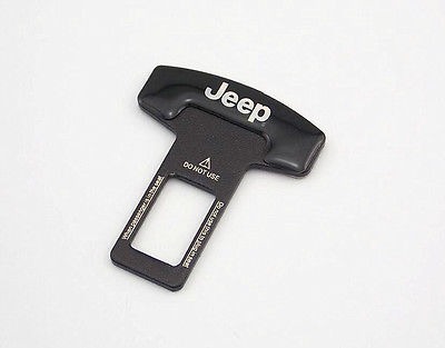

  • Es gibt doch auch online einfach nur die Gurtschließen ohne Gurt etc. zu kaufen.
    Musst nur schauen das du die richtige Größe besorgst (ich meine zumindest da schon verschiedene gesehen zu haben...).
    Da besorgst dir Eine, steckst die während deiner Koppelarbeit ins Gurtschloss und fertig.
    Es piepst nichts, weil der Sensor 'denkt', das der Gurt eingesteckt ist.

  • Sowas z.b.:
    amazon.de/gp/aw/d/B071YLDTCR/r…mw_detail_1?ie=UTF8&psc=1
    Weiter Links ergeben sich ja hieraus :023: .
  • Hatte selbst nie so Teile (bin immer angeschnallt ;) ), kann also zur Passung und Funktion nichts sagen.
    Diese Frage hatten wir hier allerdings vor ner ganzen Weile schon einmal, deswegen hatte ich das noch im Hinterkopf.
