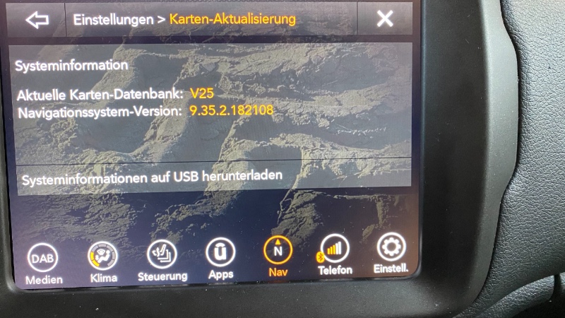

So das Ganze Prozedere noch einmal vollzogen, beim Renegade gibt es keine Option einen Aktivierungscode zu generieren.
Die Toolbox verlangt auch immer noch einen Scratch Code/Rubbelcode.
In der Toolbox tauchte irgendwo die Aufforderung auf, die Email einzugeben, damit man über vorhandene Softwareupdates informiert wird.
Ich denke hier liegt auch die Lösung, es steht noch gar kein Update zur Verfügung, also z.B. für die Rennies MY20. Der Code wird dann ggf. mit einer Email und der Mitteilung zum Update zugesandt.

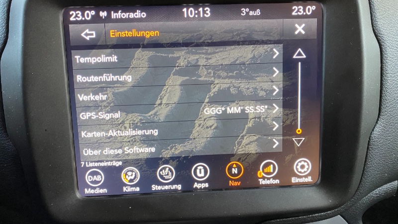

Ich sitze Sonntag früh in meinem Auto und mache Fotos vom Multimediasystem auf der Suche nach dem Rubbelcode.

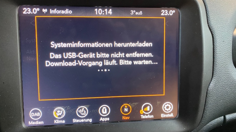

Ich bin inzwischen auch soweit das meine FCA-Toolbox die USB-Daten erkennt, das steht meine VIN drin, ich kann mich dann anmelden und soll dann den Rubbelcode eingeben.
Ja schon klar, mein Anforderungscode sieht so aus xxxx-xxxx-xxxx-xxxx-xxxx-xx, also Zahlen/Buchstaben.
Die letzen beiden Zeichen kann ich aber im Rubbelfeld nicht eintragen, lasse ich sie weg, kommt die Meldung Code ist nicht vorhanden.

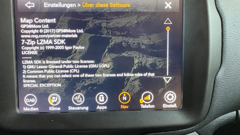

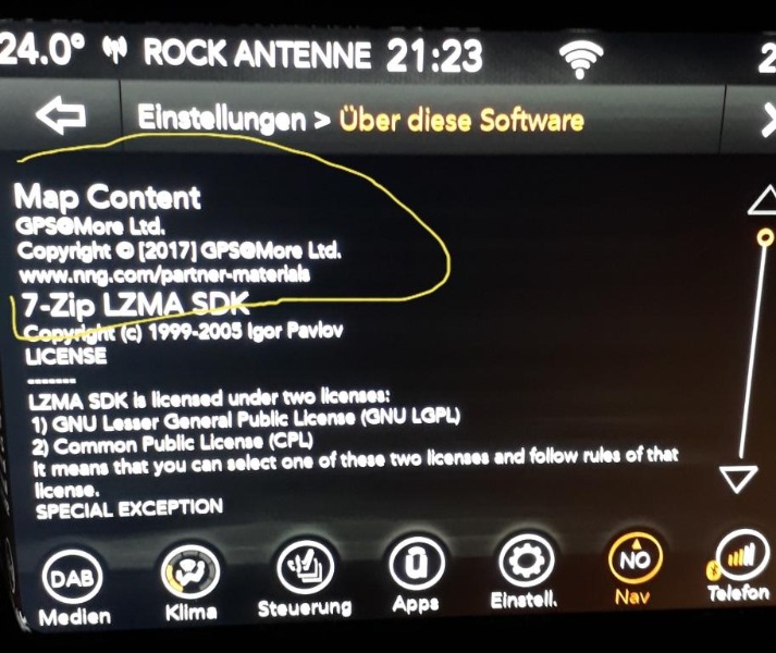

Naja, wir alle hier, die sich mit UConnect 8.4 Nav (UGQ) auseinandersetzen haben wohl den "Outsourcer" mit NNG (nng.com) schon im System:
und naviextras.com ist dann offensichtlich die "map and content update platform" von NNG.
