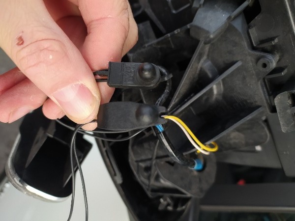

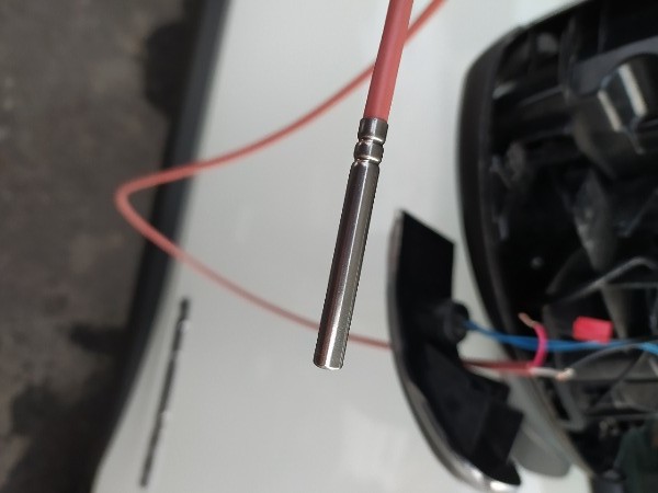

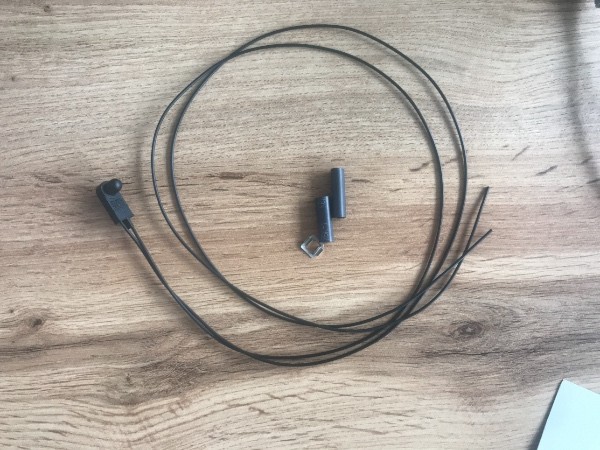

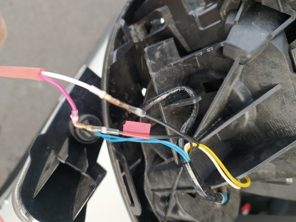

  • So, kleines Update.
    Um einmal mit dem Ausschlussverfahren zu sehen woran es liegt habe ich mir 2 Sensoren gekauft. Beide auf Amazon.
    Einer baugleich, aber für Citroen. Der funktioniert, zeigt aber um 40° zu viel an.
    Der 2. ist ein einfacher NTC 10k.0OHM. Den habe ich dann abgeklemmt und er funktioniert.
    Hier der Link:
    amazon.de/dp/B088V66YVC?ref=ppx_pop_mob_ap_share
    Klar mit dem langen Kabel ist das nicht so ideal, könnte es aber schön unten rein verstauen und denn Sensor habe ich Richtung untere Öffnung des originalen Sensor gelegt.
    Der ist aber 0OHM, wie sich das auswirkt muss ich erst Mal nachprüfen. Ich wollte so einfach Mal der Sache auf den Grund gehen ob es wirklich der Sensor ist. Wie hier die Kausalität zu dem Fensterheber ist, ist aber weiter allen ein Rätsel. Dazu bräuchte man eben einen Schaltplan.
    Hab auch bei meinem Fiat Händler des Vertrauens angerufen, die kenne den Fehler nicht, meinten aber ich soll vorbei kommen und unbedingt die Fehler auslesen lassen.
    Nach einer 30min Probefahrt, funktioniert er noch immer.
    Ich halte euch auf den Laufenden!
