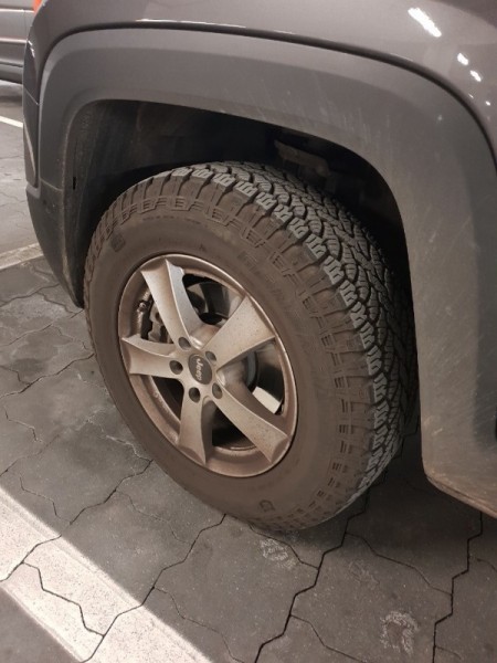

      Also wie in meiner Vorstellung beschrieben habe ich ein kleines Problem bzw bedenken meiner Eintragung der Reifen. War heute beim TÜV wegen der Eintragung der BF Goodrich KO2 in 225/65/17. Der Prüfer meinte er will eine Messung durchführen um zu schauen wie weit der Tacho von der tatsächlichen Geschwindigkeit abweicht. Habe jetzt nächste Woche Dienstag einen Termin. Ich habe hier im Forum schon oft gelesen dass es noch in der Toleranz liegt. Hab allerdings trotzdem Angst dass da irgendwas nicht passt oder der Prüfer sich quer legt.
      So jetzt meine Fragen:
      1. Wäre jemand bereit mir ein Bild von der Eintragung zu schicken? Entweder Fahrzeugdaten oder eben das Ergebnis der Messung. Würde mich etwas beruhigen.
      2. ist in dieser Zeit mein Auto versichert, da ich ja noch keine Eintragung habe.
      Sorry für den ewig langen Text.
