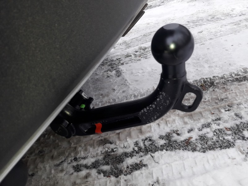

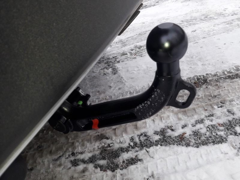

      War heute beim Frdl., weil die Abdeckklappe an meiner Abnehmb. Ahk partout nicht auf/abgehen wollte.
      Dort auf die Bühne, Fazit und Siegerehrung: Durch Fahrtdreck waren die Schiebeknöpfe und der Schiebemechanismus an der Klappe innen so zugesetzt,
      das man nur von innen ohne Zerstörung drankam.
      Werde nun vor Montage das ganze mit einem Plastik abdecken und dann montieren.
      Ausserdem : grosse Freude beim Mechaniker --einem Wohnwagenzieher------über die Öse an dem Haken.
      In Holland ist das anbringen der Abreissleine nur in!!! dieser Öse gestattet.
      Wie das in anderem Ländern verlangt wird muss ich nun in Erfahrung bringen.....
      Ein Anbringen der Leine einfach über den Haken geworfen ist verboten und kostet richtiges Geld.
      Mann lernt immer was neues, ich hab"s nicht gewusst.

    • Ich habe die Schieberiegel immer mit Fett behandelt, dadurch blieben sie gängig.

    • jau, das--Fetten, schützen-- ist wohl ein muss,
      aber zu meiner Entschuldigung: :saint:
      Ich brauche sie morgen das erste Mal,
      aber aus dem off ertönte eine Stimme die sagte:
      Probier"s aus, bevor es ein Deasaster geben kann.
      Was wäre das morgen im dunklen geworden!!!! :schock: :cursing:
    • in der Schweiz darf man bei annehmbaren Anhängerkupplungen die Abreissleine auch nicht in die Öse einhängen. Hier muss eine Öse verwendet werden die fest mit dem Fahrzeug verbunden ist. Die Schweizer gehen davon aus, dass sich evtl. die kpl Anhängerkupplung lösen könnte. Bei nichtbeachten 500 Fränkli.

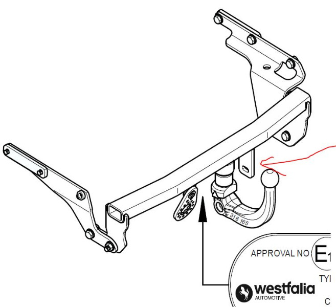

    • Trailhaker schrieb:
      Aber wo sollte man dann bei Grenzübertritt diese Schlaufe des ungebremsten Hängers hinmachen?
      Bei den Westfalia-Kupplungen habe ich immer eine angeschweißte Öse an der Quertraverse der Kupplung gesehen, wo das Seil eingehängt werden soll.
      Trailhaker schrieb:
      Hab so einen ungebremsten 750kg Hänger und der hat ja jetzt nur so eine Schlaufe dran.
      Wenn der Hänger keine Bremse hat, kann aber auch kein Seil da sein.
