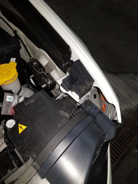

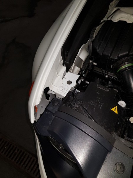

    heute habe ich dem Renegade 2-3 Stunden gewidmet das volle Beauty Pflege Programm (Waschen, Föhnen, Saugen) nach dem die Reifendruckkontrolle einen Pitstop an der Tankstelle erzwungen hat, habe ich nach dem Check der Luftdrücke auch gleich die Flüssigkeiten gecheckt (Wasser, Scheibenwasser, Öl) dabei ist mir bei offener Motorhaube aufgefallen dass auf dem linken Kotflügel ein Auffang und Abstandspuffer montiert ist, aber dieser auf dem rechten Kotflügel fehlt. Habe hier jeweils ein Bild der Seiten angehängt. Ist das normal so oder ist es ein Montagefehler??

  • Hatten wir hier schon an anderer Stelle mal festgestellt ;) .
    Scheint normal zu sein, gibt glaub keinen der auf der Beifahrerseite diesen Puffer auch hat...
    Aus einem unbekannten Grund hat Jeep diese Dinger im Reni nur fahrerseitig verbaut.
    Vermutlich hat da nur mal wieder irgendein Rotstiftheld 10 - 20 Cent in der Produktion eingespart...

    Ah ok, das wusste ich nicht dass das Ding schon mal zum Thema hier wurde. Na ja wenigstens kann ich jetzt beruhigt sein, dass es kein Fehlteil ist auf der rechten Seite.

  • blob schrieb:
    Ich hab das 2015er Modell, da fehlte das Ding auch, hat mir der Freundliche auf Garantie komplettiert, es gibt also den Gummipuffer für beide Seiten!
    Na dann werde ich auch versuchen den Garantiefall auszurufen, zumal ich hier im Forum gelesen habe dass noch ein Mitglied über Garantie sich die andere Seite hat montieren lassen.
