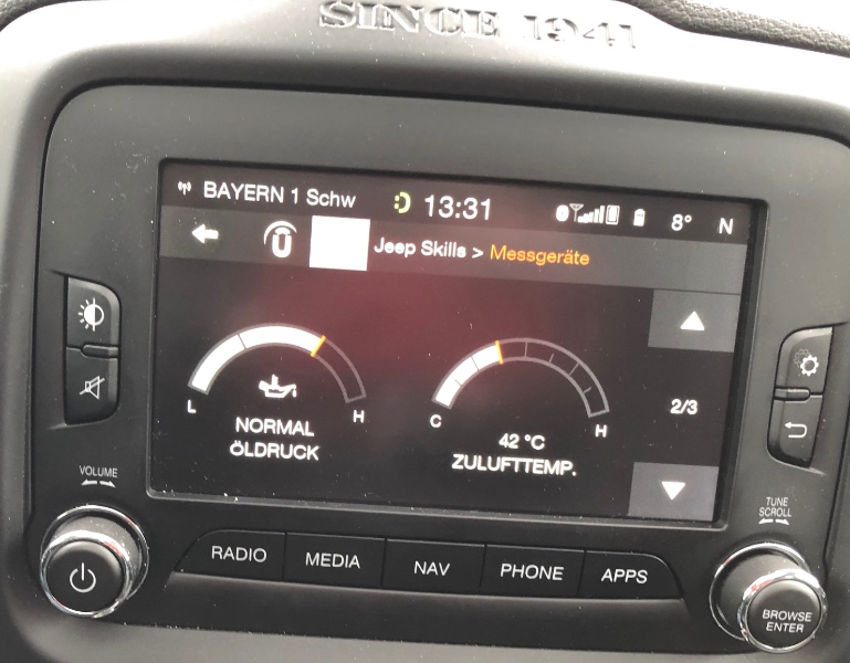

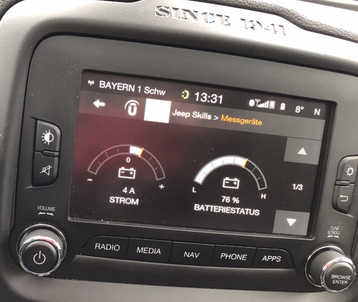

  • Bei mir ist heute auch etwas Interessantes aufgetreten:
    unter Jeep-Skills war die Anzeige für die Batterieladung und die weiteren Anzeigen in der "Reihe" ausgefallen. D. h., dass ich die Parameter wohl aufrufen konnte, dass aber alles mit 0 angezeigt wurde; also Strom: 0%, Batterie 0% usw.
    Dafür wurde mir aber etwas gezeigt, was ich sonst nie zu sehen bekomme, nämlich irgendetwas über den Reifenschlupf und etwas zum Turbolader. Beides aber auch ohne Werte...
    Alles, während ich zur Arbeit gefahren bin.
    Als ich heute Abend zurückgefahren bin, war der Spuk wieder vorbei.
    Nun frage ich mich, warum ich Schlupf und Turbolader sonst nicht aufrufen kann :whistling:
    Grüße, Steve
    Renegade, Deserthawk, 2,0 D, 170 ps, Mojave Sand, höher gelegt mit Trekfinder, Spurverbreiterung 50mm
    Mein Renegade: Renegade Deserthawk, MY 17, Diesel 2l / 170 PS, ltd. Ed., daher viele schöne Extras, Thule WingBars und Dachkorb 823, Spurverbreiterung 50 mm mit Eibach, Höherlegung mit Trekfinder, Mojave Sand ...

  • Fossibear schrieb:
    und hier bekomme ich noch nicht einmal eine Antwort
    So wie das mittlerweile hier läuft, bist du ja direkt noch gut weggekommen. Hätte auch wieder anders laufen können...... :whistling:
    Im Normalfall wirst du die Anzeigen von Turbo und Co. nicht sehen, die sind nur für andere Fahrzeuge vorgesehen. Sowas kommt nur mal durch Software-Schluckauf zustande.

  • Hey Steve,
    Im Prinzip ist es ganz einfach, die Anzeigen sind alle in der Software hinterlegt und werden je nach Fahrzeugtyp entweder freigeschalten oder blockiert. Dazu muss das BCM dem uConnect aber sagen, in was für einem Fahrzeug es steckt. Wenn da mit der Kommunikation was klemmt, kommen solche Situationen zustande. Nach einem Reset passt es meist wieder.
