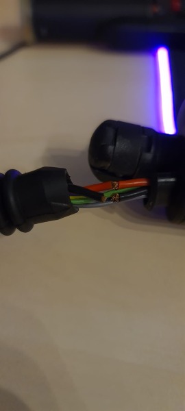

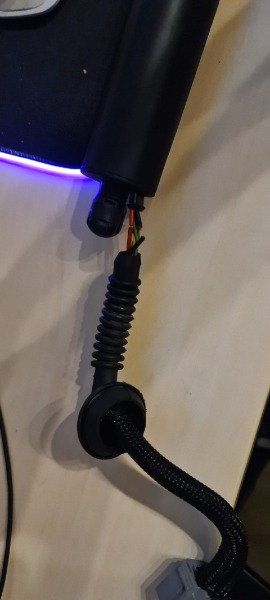

    den gebrauchten rein und alles funktioniert wieder wie es soll, aberrrrrrr hätte ich mir sparen können , weil beim Ausbau die Gummitülle ein bisschen verschoben und hat man gleich gesehen das das schwarze und rote Kabel aneinander gekommen sind also blank deswegen hat der Tester auch Kurzschluss angezeigt , also Kabelbruch und mit Lötkolben wird es sicher nicht lange dauern bis sich fast jeder selber reparieren kann und viellll Geld sparen.. Schwiegersohn hatte den heute mitgenommen und repariert den jetzt und hab gesagt er soll es auch mit Fotos dokumentieren. Rest wenn er repariert ist.

  • Danke für die Fotos! Glasklarer Fall hier, die Kabel. Da wird die Isolation im Laufe der Zeit spröde und bricht ab. Am Besten für die Reparatur Silikonkabel nehmen, gibts im Netz, einfach googeln. Bei silikonummantelten Kabeln ist die Isolierung viel flexibler, überlebt das Auto. Es reicht dann auch jeweils ein ca 15cm Stück im Bereich der Biegung, mit isolierten Quetschhülsen angecrimpt. So was könnte bei diesen beweglichen Kabeln eigentlich Standard sein, wäre aber teurer und so baut man den Umsatz mit Ersatzteilen gleich mit ein ;) . Für einige Autos gibt es schon vorgefertigte Reparatursets für den Heckklappenkabelbaum, für den Cherokee bin 3aber noch nicht fündig geworden.

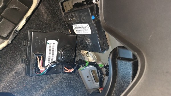

    richtig das war auch so gedacht das wenn es repariert ist , das ich dann ersatz habe und das passende Steuergerät hatte ich vorher schon in England gekauft um das als Fehlerquelle auszuschliessen . Hänge mal ein Foto mit an .

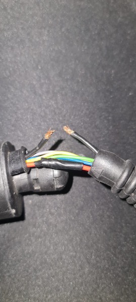

    genau so war es das rote und das schwarze Kabel waren blank , kannst Du aber auch weiter oben anhand der alten Fotos sehen.

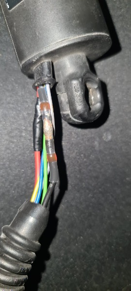

  • Heute war es soweit, hab mich da mal ran gemacht. Wie bereits hier im Tread beschrieben, ist der rote und schwarze Draht die Schwachstelle, die einfache Litze ist dem nicht auf Dauer gewachsen, da gibt es besseres.
    Rot war ab und Schwarz die Isolierung ab, hab ich dann auch gleich neu gemacht.
    Die Drähte sind lang genug, somit die Enden soweit Notwendig kurz ab isoliert, jeweils ein paar Litzen entfernt und dann die Enden ineinandergesteckt und verlötet.
    Vorher noch passenden Schrumpfschlauch drüber, ggf. die Lötstellen mit Wasserpumpenzange rundformen, damit der Schrumpfschlauch leichter drüber rutscht.
    Vorab hab ich den Antrieb an der Heckklappe entfernt, da ist so eine Metallklammer sieht aus wie ein C, die mit einen kleinen Schraubendreher herausheben, danach lässt sich der Antrieb vom Nippel herunter drücken. Reinbauen ist ein wenig gefummel, aber Vorsicht, Verletzungsgefahr. Die Gummi Tülle oben wehrt sich etwas, zum reparieren habe ich sie durch das Loch oben in den Rahmen geschoben um besser an die Adern zu gelangen.
