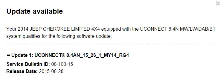

    Fahrzeug ist 11/2014 (laut Aufkleber B-Säule). angeboten wird mir "Update 1: UCONNECT 8.4AN-RG4-15-17-5-MY15.
    das kann ich die nicht sagen, aber dir kann geholfen werden.
    siehe Bild
    Hier sieht du die Service Bulletin ID 08-103-15, die für mein Update gilt.
    Bei dir müßte eine andere ID stehen, die Du dann hier suchen mußt

  • Was genau das Update 15.26.1 angeht kann man im Bulletin lesen, muß es also nicht "raten" oder vermuten-:o)
    Hier der Auszug
