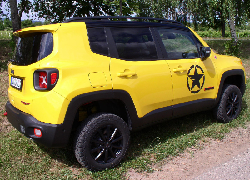

    • Werhase schrieb:
      @Vollstrecker - hab gerade in der Galerie gesehen Du hast ja auch 16 Zoll mit BFG KO2
      new-jeep-forum.de/gallery/image/4408-allwetter-schühchen/
      Wie sind denn Deine Erfahrungen damit?
      Bis jetzt sehr gute,
      Keine Probleme bei Nässe und Schnee,
      Eis unter Schnee auf abschüssiger Straße versagt er wie andere Reifen auch.
      Fahrkomfort empfinde ich mit den höheren Reifen als angenehmer. ( weicheres Fahren )
      Gelände kann ich nichts sagen hat sich noch nicht ergeben.
      Sollte ich neue Reifen brauchen überlege ich eventuell auf 235-70-16 umzusteigen
      bedarf aber wahrscheinlich wieder ein neues Gutachten.
      Ob die Felge dafür geeignet ist muß ich dann noch erfragen.
      Tüvabnahme mit Gutachten keine Probleme
      Eintragen StVa knapp 13,-

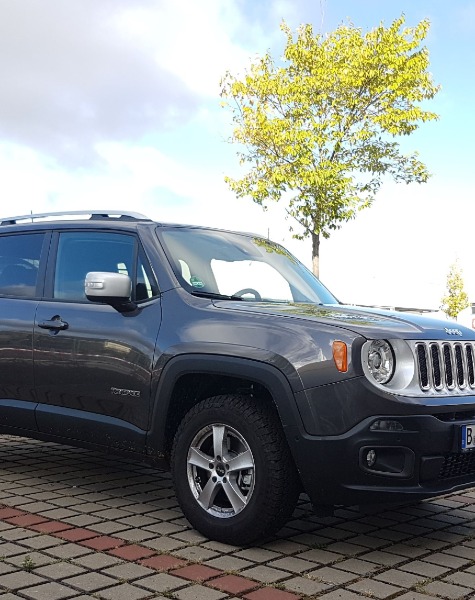

    • Hm, ich fahre 16 Zoll Winterreifen auf original Felgen und 16 Zoll ATs auf zugelassenen zukauffelgen, ich hab bis dato nicht negatives gemerkt
