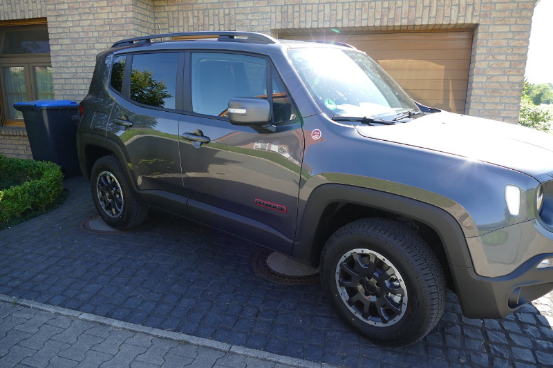

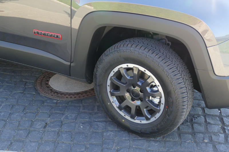

meiner hat sie jetzt auch AT-Reifen 225/65 R 17
