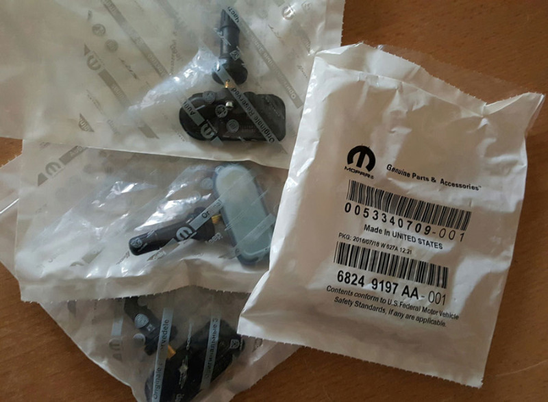

In USA werden die Sensoren 68249197AA in der Bucht für einen Appel und Ei verramscht. Ab und zu sind die für 10$ das Stück drin.

Achtung mit Reifendrucksensoren von Amerika! Die haben meistens eine andere Frequenz als in Europa.
Nein, das mit der Frequenz ist heutzutage kein Thema mehr. Auch in USA werden beim KL die gleichen 433 MHz Sensoren verwendet.
Einfach auf die Teile-Nummer achten. Die Teilenummer muss natürlich bekannt sein. Gleiche Teilenummer - gleicher Sensor - passt.
Ich fahre schon seit 3 Jahren mit Sensoren aus USA rum. -

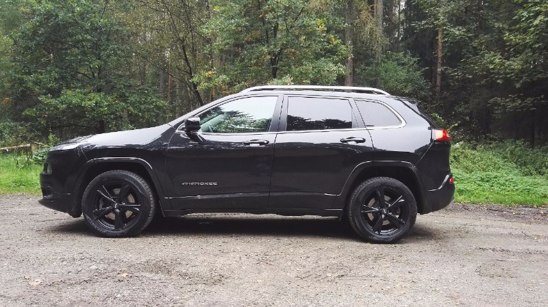

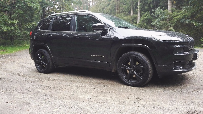

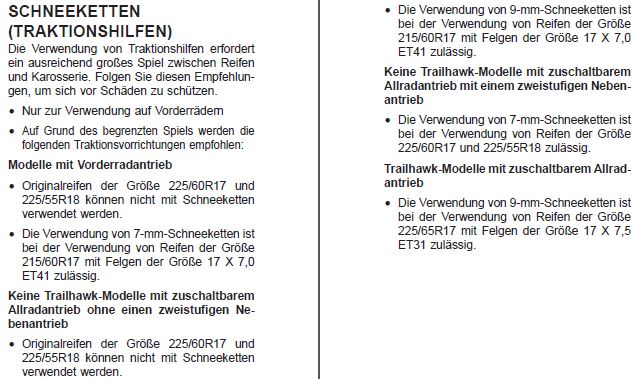

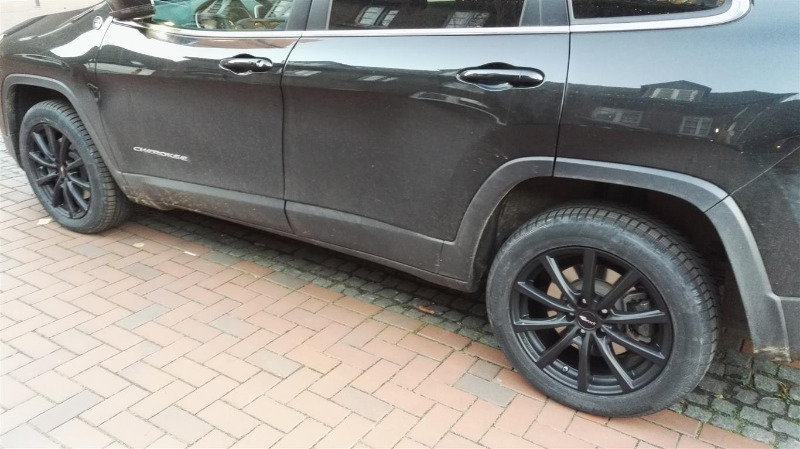

Hab die Gunst der frűhen Stunde genutzt und heute meine neuen Winter Räder abgeholt. Die Felgen sind die RC27 VON RC Design mit den neuen Continental TS850 SUV Reifen in 225/60 R17. Ich hab ganz bewusst die 17" Variante genommen weil da die Flanke höher ist und mir das sehr gut gefallen hat. Ausserdem sind diese Felgen fűr Schneeketten zugelassen. Die Felgen sind matt black - passend zu den Radhausverkleidungen. Falls noch jemand eine Anregung sucht...

Sieht gut und stimmig aus.
Gruß ThomasGruß Thomas
Mitglied im JCD
Stammtisch Rhein-Berg
Schaut gut aus
Steht ihm gut, das (die) kleine(n) Schwarze(n).
Gruß Petegesendet von Pete
new-jeep-forum.de/gallery/imag…69e2797e8d28e2bca23f7f994
Jupp, gefällt mir
