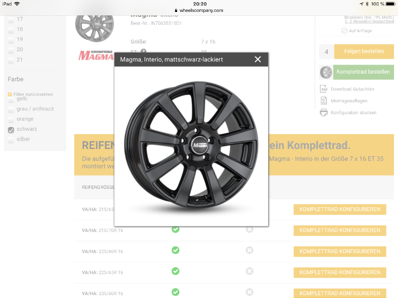

    Nach diversen Abenden im Internet auf der Suche was so geht und gefällt habe ich ein paar für mich schicke 16 Zoll Felgen entdeckt.
    16 Zoll.....ok...neue Option....neue Überlegungen bezüglich welcher Reifen dann dazu...oh Mann....es wird nicht einfacher.
    Felge und diverse Reifengrößen sind zulässig für mein Modell...nur welche sollte man nehmen?
    Über Sinn und Unsinn...Eintragungen...Tachoangleichung etc. mache ich mir später Gedanken.
    Erstmal geht es nur um die Optik....auch wenn der ein oder andere es nicht verstehen kann..aber die Optik macht mich halt glücklich.
    Folgende Felge habe ich im Auge :
    Mein Renegade: 2016‘er TRAILHAWK,Hundegitter,48/60mm Spurplatten,Smokey Sidemarkers und sexy schwarze Felgen

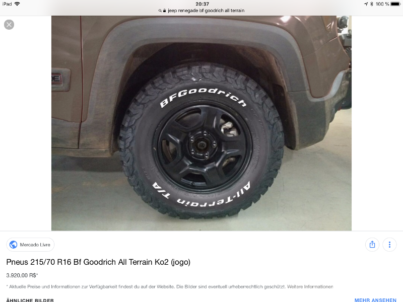

  • Montieren könnte man nun dort z.b. den BF Goodrich All Terrain in 215/65/16 oder 215/70/16.
    Letzterer wäre für mich attraktiv.
    Oder den General Grabber in 235/60/16.
    Alle wären zulässig.

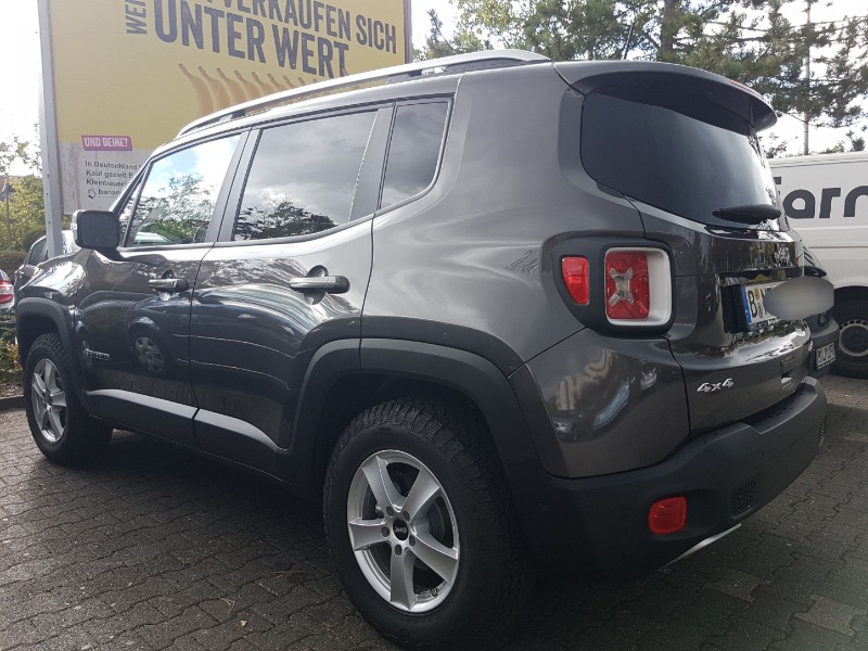

  • ROEDE ORM schrieb:
    so sieht es mit 215/70/16 aus....finde ich
    Großartig
    Da stimme ich Dir absolut zu - auch die originalen Stahlfelgen finde ich gut.
    new-jeep-forum.de/gallery/imag…571725cb73c51bc87c4f657a5
  • @4WD...da haste Recht mit dem Querschnitt.
    Und nach Italien fahre ich erstmal eh nicht :D
    @Pete....ja das sieht sehr stimmig aus...nur sind die 215 Immernoch Schmal...durch den Querschnitt und das Profil wirken sie aber sicherlich breiter als die Vector

  • Hi,
    das Bild mit den BF Goodrich All Terrain Reifen sieht schon mal Hammer aus.
    Eine Frage stell ich mir eigentlich die ganze zeit.
    Wie sieht es mit den Laufgeräuschen aus?
    Ich habe hier beim Betrachten des grobstolligen Profils der Reifen doch stark die Vermutung, das die Laufgeräusche beim Fahren stark ansteigen werden.
    Wie ist eigentlich der Speedindex bei den Reifen?
    Sind die überhaupt zulässig auf einen Trailhawk?

  • Also laut Index laufen die KO's nur 180kmh.
    Ein Trailhawk darf theoretisch bis 200 oder 210 kmh.
    Aaaaaber, meiner schafft grade so mit seinen Umbauten 195 und das macht definitiv keinen Spaß mehr !!!!
    Im Schnitt fahr ich um die 120-130, weil mir da eh schon der Korb zu arg pfeift. :1f609:
    Wen man's genau nimmt, dürfte niemand was dagegen haben.

    Ich habe sie KO2 seit Juli auf meinem GC drauf. Mir fällt bei niedrigen Geschwindigkeiten und bei offenem Fenster vor Allem das schmatzend-quietschende Geräusch auf festem Untergrund auf - man hört regelrecht wie sie 'grippen'. Bei höherer Geschwindigkeit auf der Landstraße oder Autobahn höre ich sie nicht mehr. Kann aber auch daher kommen dass das Motorgeräusch und der Antriebsstrang das übertönt.
    Thema Speedindex - die KO2 haben eine Schneeflocke - sind also vollwertige Winterreifen. Mit einem Geschwindigkeits-Aufkleber im Sichtbereich darfst Du die aufziehen und bist im grünen Bereich.
