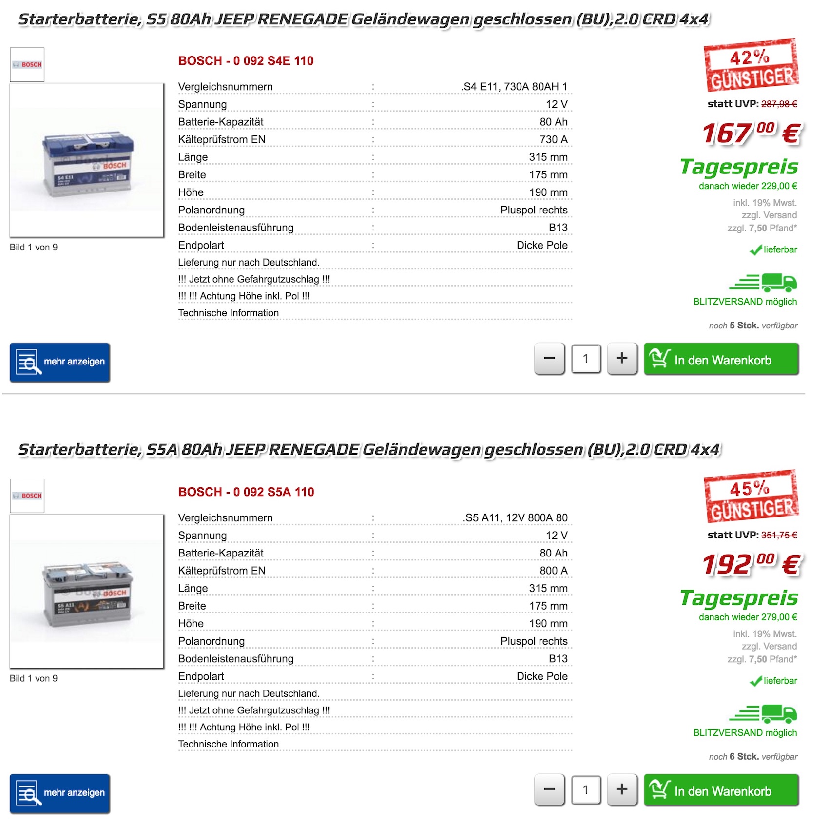

Es gibt auch Händler, die Aktionen haben ... Hier bekommsde die schon für 170,- Euro -
Jo ... weil die zuwenig für den BU verkaufen haben die zur Zeit ne Sonderaktion aber Listenpreis wollen sie um die 280,- bis 300,- eur wobei mir der Unterschied zwischen erstem und zweiten Angebot nicht ganz klar ist ... und einbauen musst du auch noch selber ...
edit Versandkosten kommen auch noch dazu dürfte bei dem Gewicht und evtl. Gefahrgut auch noch so 10 bis 30,- € betragen und die "billigere" Batterie oben hat 730A die andere 800A Nennlast ... sollten die in der Überschrift nicht die gleiche Bezeichnung wählen ...
Wenn du das Glück hast, dass deine Batterie den Geist aufgibt wenn gerade Angebotszeit ist dann hast du recht ... -
