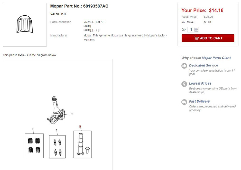

    Also, kurze Erklärung:
    Vorab, der Sensor muss nicht weggeworfen werfen. Es hat sich eingebürgert, beim Wechsel der Reifen neue Ventile einzubauen, weil der Gummi vom Ventil auch altert. Da Ventil und Sensor aber eine Euinheit bilden, mag die eine oder andere Werke auf die Idee kommen, gleich neue komplette Sensoren verkaufen zu wollen. Dies ist aber bei Jeep nicht notwendig, da sich Sensor und Ventil trennen lassen und so nur das Ventil erneuert werden kann. Man braucht dazu nur den MOPAR Valve Stem Kit 68193587AC. Das Ding ist ein Set für alle 5! Reifen.
    Man kann aber auch die Ventile einfach drin lassen und weiterfahren.
  • Oh sorry, dann hatte ich das falsch auf dem Schirm.
    Danke für die Korrektur :023: .
    Da bei mir bisher auch noch je der erste Satz drauf ist, werde ich, wenn neue Gummis anstehen darauf hinweisen das die alten Sensoren wieder verbaut werden sollen.
    Umstecken der Räder (vorn/ hinten) und erkennen im EVIC war bei mir wie gesagt bisher auch noch nie ein Problem.
    Wahrscheinlich gar nicht mal. Ich kann mir schon vorstellen, dass die Werkstätten das nicht wissen und statt dessen einen Satz komplette Sensoren verkaufen wollen. Manche Sensoren aus dem Zubehör kann man auch nicht trennen, die musst dann weiterfahren oder wegwerfen
