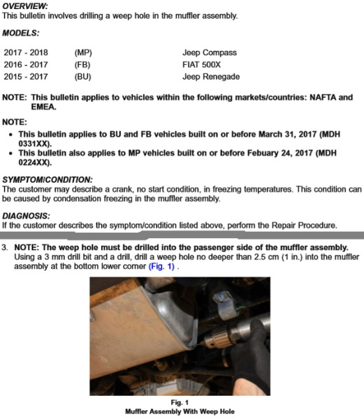

TSB 09-001-18 Loch in Schalldämpfer bohren BU & MP
Bei Renegade Modellen, die bis einschließlich 31.03.2017 (und Compass Modellen bis einschl. 24.02.2017 - keine Ahnung, ob davon schon welche für den Export dabei waren) gebaut wurden, kann das Abflussloch im Schalldämpfer fehlen. Das kann bei Frost zu Startproblemen führen. Als Lösung wird das Loch nachträglich reingebohrt (3mm, max. 25 mm tief, auf der Beifahrerseite).
