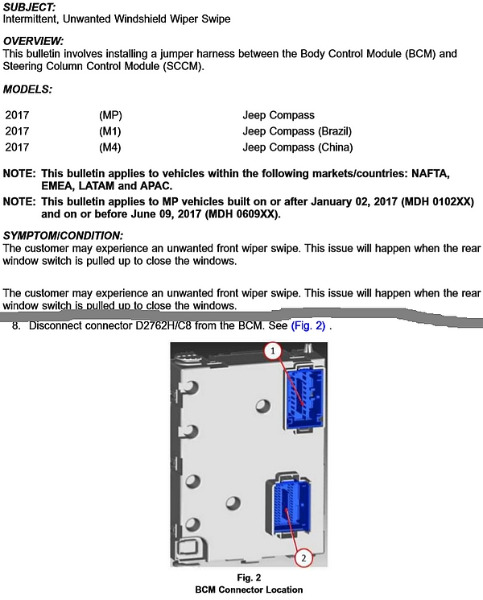

    Im Internet gibt es einige Videos mit dieser lustigen aber ungewollten Funktion zu sehen, hier im Forum hat @kathyhh das Problem auch schon gehabt.
    Betroffen sind Modelle, die vom 02.01.2017 bis einschließlich 09.06.2017 gebaut wurden. Lösung schafft der Tausch eines Verbindungsstücks.
