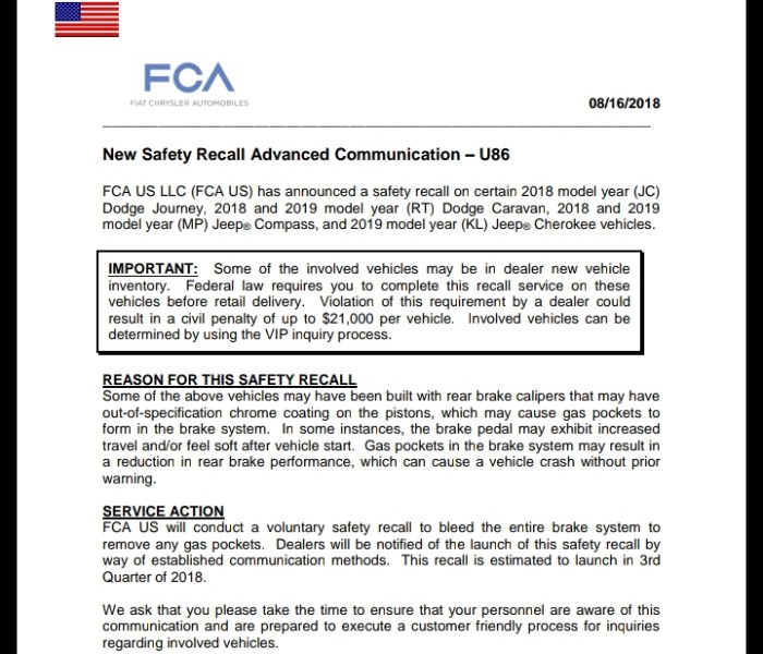

ACHTUNG KORREKTUR: Der Recall U86 wurde nun auch auf "International" gesetzt.
Der Rückruf wurde inzwischen präzisiert. Betroffen sind rund 35.500 Fahrzeuge, die zwischen dem 17.03. und 21.06.2018 gebaut wurden.
Es kann zu Luftblasen im Bremssystem kommen, Bremssysten muss entlüftet werden.Mein Auto: 2018er Compass Ltd. 4x4 in Laser Blue, 170 PS Benziner mit 9-Gang-Automatik, Park-, Premium- u. Sichtpaket und 2010er Dodge Caliber SXT
