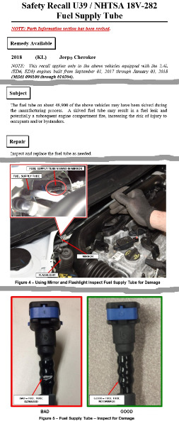

    • U39 - Beschädigter Benzinschlauch, betrifft rund 48.900 Fahrzeuge mit dem 2.4er Motor:

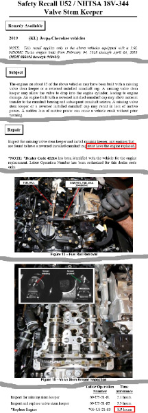

    • U52 - Ventilfeder Halter fehlt oder verkehrt eingebaut, betrifft nur rund 15 Fahrzeuge mit dem 2.0. Beim verkehrt eingebauten Halter muss der komplette Motor getauscht werden - das lohnt sich dann mal richtig.

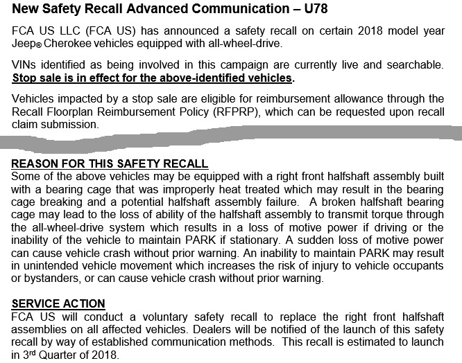

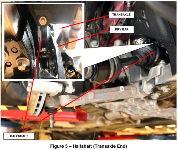

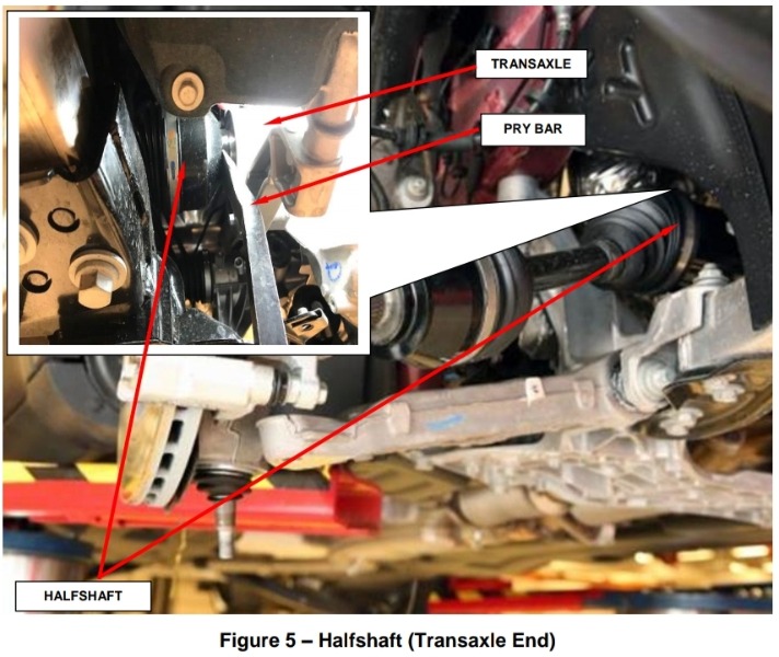

    • U78 - Kugellager rechte Achswelle kann brechen, Verkaufsstop, kein Produktionszeitraum genannt, über die VIN-Suche sollen sich die Fahrzeuge aber identifizieren lassen.

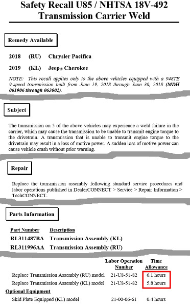

    • U85 - Fehlerhafte Schweißnaht 9-Gang Automatik, betrifft nur 5 Fahrzeuge, Getriebe muss getauscht werden, lohnt sich ebenfalls so richtig.
