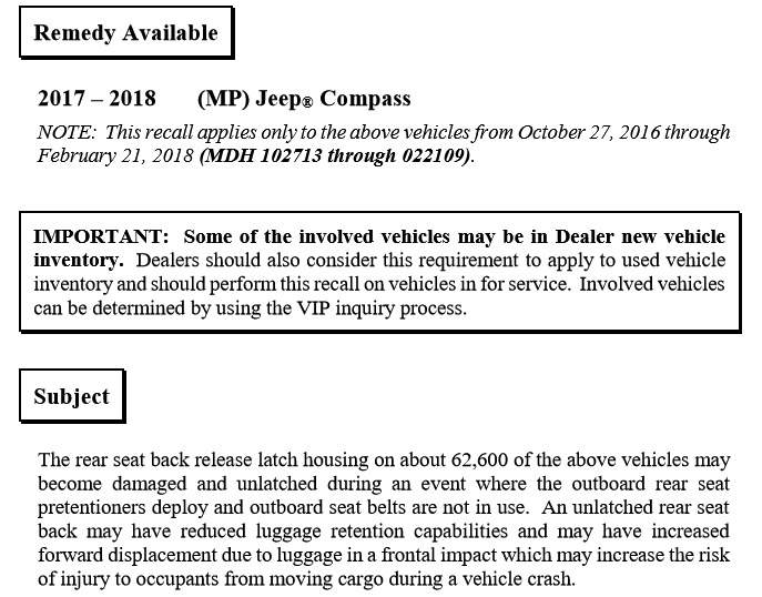

Das scheint diesmal nur Export Modelle zu betreffen, da der Rückruf bei FCA nur in der Rubrik International auftaucht.
Meiner auf der Mopar Seite nur als Campaign. Wo kann, ich noch nachschauen ob meiner dabei ist?
Betroffen sind diesmal rund 62.200 Fahrzeuge, die im Zeitraum 27.10.2016 bis 21.02.2018 gebaut wurden.

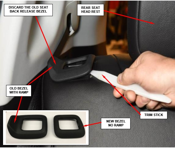

Es muss die kleine Abdeckung links und rechts der Kopstützen getauscht werden.

Eigenartig, dass die Abdeckung ohne die seitlich hochgezogene Führungsschulter eine Verbesserung sein soll. Beim Vorklappen der Sitze wird der Gurt zukünftig zuverlässig auf die Seite wegrutschen....?!"Wenn ich es genieße, das Leben zu hassen, dann hasse ich es nicht, sondern genieße es!"
So wirklich hat das Problem mit der seitlichen Wölbung wohl bislang keiner nachvollziehen können.
Hinzu kommt, dass einige Compass Besitzer in den USA optisch die gleiche Abdeckung (mit Wölbung) haben, deren Fahrzeuge aber (bislang) nicht für den Rückruf gelistet sind.Mein Auto: 2018er Compass Ltd. 4x4 in Laser Blue, 170 PS Benziner mit 9-Gang-Automatik, Park-, Premium- u. Sichtpaket und 2010er Dodge Caliber SXT
Habe gestern meinen "Gewinn" erhalten,wurde beim Service gleich miterledigt.Vorteil Wölbung vs. keine Wölbung ???

Meiner ist auch betroffen. Wie ist denn jetzt die Vorgehensweise? Kommt FCA oder der Händler auf mich zu oder muss ich selber aktiv werden?

Normalerweise bekommt der Händler die Info von FCA und schreibt dir dann.Bei mir ging es so schnell,weil mein Servicetermin schon stand und mein Händler dazwischen den Recall reinbekommen hat.Deine "schlimme" Automatik würde mich auch näher interessieren.

Meine Abdeckungen wurden heute getauscht.
Und was soll ich sagen, der befürchtete Effekt tritt ein. Die Gurte rutschen seitlich weg. Will man die Lehne wieder hochklappen, muss man die Gurte jetzt extra wieder hervor ziehen.
Muss man tauschen? Meine Frau hat so ne Nase nicht an ihrem Hyundai ... Dadurch rutschte der Gurt zwischen rein beim umklappen und wurde eingeklemmt und beschädigt... Folge war das der Gurt getauscht wurde da der TÜV das bemängelte.
