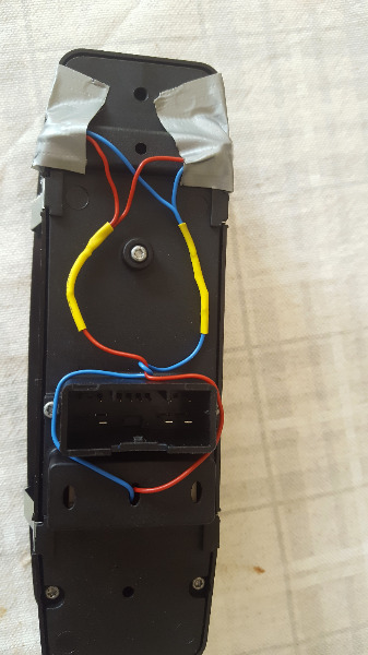

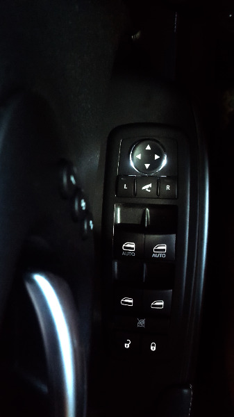

Beleuchtung Spiegeltaster
tolle idee ... das dunkle Teil hat mich auch schon gestört
Aussen-Spiegelverstellung & Co bleibt dunkel ... Fensterheber und Lock-Symbole leuchten brav?

Naja also das kann man doch auch erfühlen wenn es dunkel ist. Bzw. Wenn die tür geöffnet wird geht doch eh die innenraumbeleuchtung an und man sieht wo der Knopf zum spiegel einklappen ist.

Natürlich kann man das erfühlen. Genauso kann ich Fahrrad fahren oder mit der Kutsche. Handy brauch eigentlich auch kein Mensch.
Hatte die Teile da + Zeit + Lust dazu.

Sehr gute Arbeit! Respekt!
Das lustige ist ja, dass beim GC die gleiche Einheit, nur mit mehr Beleuchtung eingebaut wird. Beim GC sind die Spiegeltasten ab Werk beleuchtet.12/2016: 2015 Grand Cherokee Overland V6 3.0 Multijet; 184 KW (250PS); Webasto TC4; Brilliant Black

Kann man nicht das gleiche Teil vom GC in den Indianer einsetzen und hat dann Beleuchtung? Ich wette ja...

Schönes Gimmick.
Wie hoch ist der zeitliche Aufwand und was muss alles demontiert werden?
Wenn es sich im Rahmen hält mach ich das auch,bissel löten ist da nicht das Problem.Jeep Cherokee KL 140 PS Schalter + Jeep Wrangler JK 177 PS AutomatikMein Auto: Cherokee KL 140 PS Limited in granite chrystal + AHK
Ja normal müsste ja die einheit von grand cherokee auch beim indianer passen
Mein Cherokee: 2.0 L Diesel 170ps Limited Ausstattung MY15
Kannst das mi dem aushebeln genauer umschreiben.
DankeJeep Cherokee KL 140 PS Schalter + Jeep Wrangler JK 177 PS AutomatikMein Auto: Cherokee KL 140 PS Limited in granite chrystal + AHK
Einfach links und rechts mitm fingernagel drunter und ziehen
