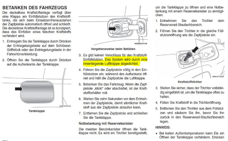

Das hast du eigentlich schon lange. Ein Blick in die Bedienungsanleitung offenbart folgendes:stkesseler schrieb:
Jippieh! Jetzt hab ich es schriftlich...
By the way: Ein Wasser-Anteil ist immer im Diesel enthalten. Dafür gibt es am Diesel-Filter einen Wasser-Abscheider und zusätzlich eine Warnleuchte, wenn sich zuviel Wasser angesammelt hat. So lange da nichts aufleuchtete, gibt´s auch kein Problem.Dieser Beitrag wurde bereits 1 mal editiert, zuletzt von Toy4ever ()

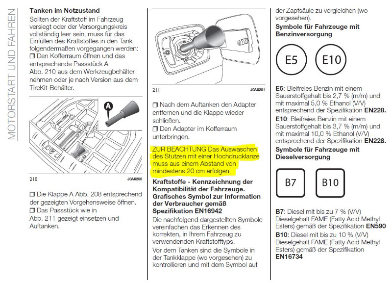

Doch, die gilt. Die Seite mit dem Hochdruckreiniger ist aus dem ausführlichen Handbuch (Elum-Download) für den Renegade MY18 entnommen. Das im Fahrzeug liegende Handbuch verweist darauf.stkesseler schrieb:
Und was die neue Bedienungsanleitung angeht - die gilt ja nicht für mich;

Klar, bitteschön: Download Handbuch Renegadestkesseler schrieb:
Hast Du da einen Link für mich?
