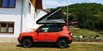

    • Soooo es gibt nal wieder kleine Fortschritte und Erweiterungen zu verkünden.
      Die Dachbehausung ist montiert :1f60d: :1f60d: :1f60d:
      Morgen folgt dann noch ein wenig Feintuning und die Markise und dann wäre das Übernachtungssetup obenrum abgeschlossen :1f609: :1f44c:

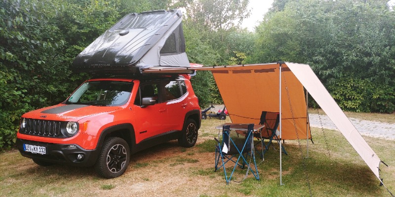

    • Gestern haben wir dann mal offiziell "angezeltet" in Koudekerke (Holland) an der Nordseeküste. Von der Mondfinsternis leider nichts gesehen, dafür aber ein imposantes Gewitter über der Nordsee und infolge dessen auch gleich die Wetterfestigkeit des Setups auch mal getestet ;)
      Bis auf einen Wassersack in der Markise alles dicht und bestens :023:

    • Tolles Setup - sieht echt gut aus und scheint auch äußerst funktionabel zu sein. Klasse! Ein weiterer Beweis, wie man einen Renegade für seine Zwecke optimieren kann!
      new-jeep-forum.de/gallery/imag…14577e814f99fe9072db49b71
    • Ja man kann aus dem kleinen, unscheinbaren Renni so einiges herauskitzeln. Aktuell steht zu Hause noch eine Baustelle herum die leider bis zum Wochenende nicht ganz fertig wurde.

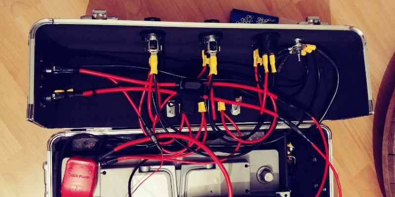

    • Ich habe dann heute mal mein Projekt autarke Stromversorgung abgeschlossen.
      Zu meinen Komponenten:
      95 Ah AGM Batterie von Varta
      CTEK Onboard Ladegerät D250SA
      110W Solarpanel
      Das Ganze habe ich in eine Werkzeugkiste verbaut nach dem Vorbild eines Youtubevideos.
      Die Solarkomponente ist betriebsbereit, die Ladevorrichtung fürs Auto muss noch verkabelt werden.
      Aber für den Anfang sollte das reichen. :023:
      Hier mal ein paar Bildchen von dem "Chaos" :D

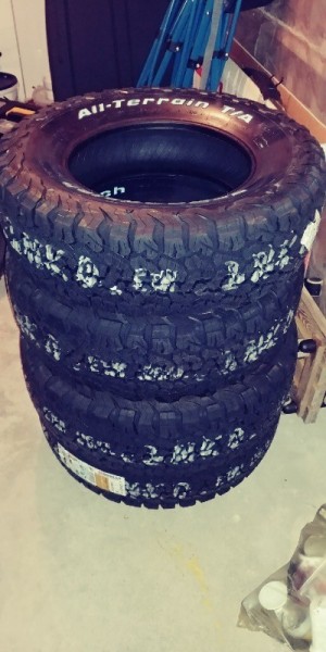

    • Einen wunderschönen Abend,
      ich hatte ja versichert mich hier immer mal wieder zu melden und zu berichten, wenn es bezüglich meiner Dauer-/Wanderbaustelle Neuigkeiten zu berichten gibt.
      Ich habe es zeitlich endlich mal auf die Kette bekommen mich näher mit meiner Rad/Reifenkombi zu beschäftigen.
      Bin zur örtlichen TÜV-Prüfstelle gefahren habe mir den den optisch am Motiviertest aussehenden Prüfingenieur geschnappt und ihm meine Pläne, oder besser gesagt Träume unterbreitet, mit der Bitte er solle sich doch mal ein Bild von meinem Auto machen und eine Einschäthung abgeben, ob das etwas werden könnte.
      Entgegen aller Erwartungen entpuppte sich der Prüfer selbst als 4x4 Fahrer und hat sich um alle meine Anliegen hervorragend gekümmert über 30 Minuten nach Felgengutachten gesucht und nach vergleichbaren Umbauten.
      Dabei sind wir dann auf einen eingetragenen Umbau der Reifengröße 235/65 R16 gestoßen. Aufgrund dessen er meinte dann sollte das mit den 235/70er auch passen :thumbsup:
      Jetzt muss ich ihm nur noch einen Nachweis bringen, das die von mir besorgten Stahlfelgen tatsächlich auf einen Alfa 159 passen, damit er den benötigten Traglastindex der Felge hat. Danach noch eine Tachoüberprüfung (wo er mir direkt eine Adresse genannt hat wegen einem Allradprüfstand) und wenn dann nichts schleift und alles passt trägt mein Dicker fortan die Schuhgröße 235/70 R16 mit noblen Schluffen aus dem Hause BF Goodrich jetzt muss ich nur noch zusehen, das ich das alles vor dem ersten TÜV Termin im Dezember erledigt bekomme X/
