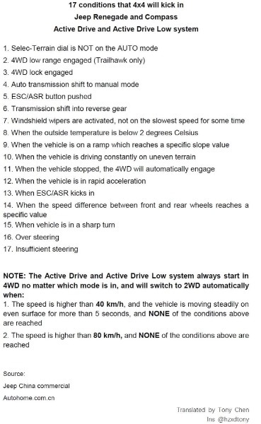

    Der Compass entkoppelt auf ebener Fahrbahn nach ca 5 sek die hinterachse.... Spritsparen... Weniger Teile die angetrieben werden = weniger reibung usw.
    Ich bin bisher davon ausgegangen, das der 4x4 im Automodus permanent auf der Vorderachse angetrieben wird und erst bei entsprechend (bedürftigen) Sensorsignalen weitere Räder hinzu nimmt. Der Zeitraum in welchem manch Fahrer von der Haustüre auf 70 km/h beschleunigt, kann ja je nach Entfernung bis zum Ortschild mehrere Kilometer betragen. Mir stellt sich da doch die Frage, ab wann fährt man im AUTO Modus wirklich nur noch 4x2?
    1. Anfahren und (jedesmal nach weiterem Anfahren) nach 5 sec?
    2. Starten und anfahren und ein erstes (und einziges Mal) mal nach 5sec konst. Tempo?
    3. Anfahren und irgend wann mal, sobald die Fahrbahn eben wird?
    4. Anfahren und erst wenn man auf 70km/h beschleunigt und dann 5sec wartet?
    5. Anfahren und auf 70km/h beschleunigen und eine Ebene erreichen?
    6. Anfahren und auf 70km/h beschleunigen, eine Ebene erreichen und bis 5 zählen?
    7. Sobald es brummt?
  • Beim anfahren ist immer 4x4. Sobald er über 40km/H kommt und keine nennenswerten (was auch immer das heissen mag) brems- oder beschleunigungswerte oder lenkbewegungen auftreten und es nicht unter 2 grad Celsius ist, wird das heckdifferential entkoppelt. In scharfen kuven (zb. Kreisverkehr ) oder beim halten synchronisiert es den Heckantrieb wieder dazu.
    Schön zu beobachten wenn man das 8.4 System hat über jeep skills
    Aber wir weichen ab ,das thema wurde schon in anderen thread erörtert.
    Die frage hier war ja ne andere
      65,16 kB, 369×600, 286 mal angesehen
