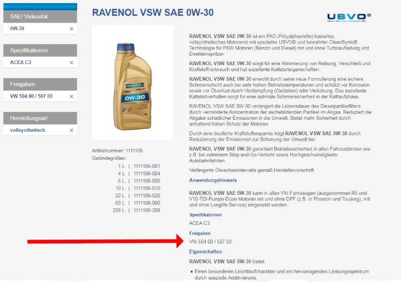

  • Amarillo schrieb:
    ...Als nächstes nehme ich dann eines der weiter oben genannten Ravenol-Öle.
    Ich möchte das Raben-Öl ja nicht schlecht machen, aber die weisen die geforderte FIAT Spezifikation nicht aus. Was sagt im Schadensfall Jeep dazu?

    @eVent: Das Ravenol VSW 0W-30 hat keine Empfehlung bzw. Freigabe, richtig. Es gäbe eins, das FES, aber das ist halt wieder ein C2. Ich will C2 nicht schlechtmachen, auch andere Marken nicht, aber für meinen Einsatzzweck halte ein C3 (oder ein API SN) für zielführender.
    Bei den Freigaben ist es halt allgemein so eine Sache. Es sind nur jeweilige Mindestanforderungen.
    Ich mache mir halt eher Gedanken über die jeweilige Zusammensetzung des Öls und die jeweilige Additivierung bzw. die Art des Grundöls. Das sind für mich die wichtigen Parameter. Und ganz ehrlich, welcher Schadensfall soll eintreten. Und wenn tatsächlich,
    käme ich persönlich dann ganz gut weiter.
