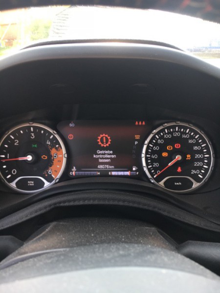

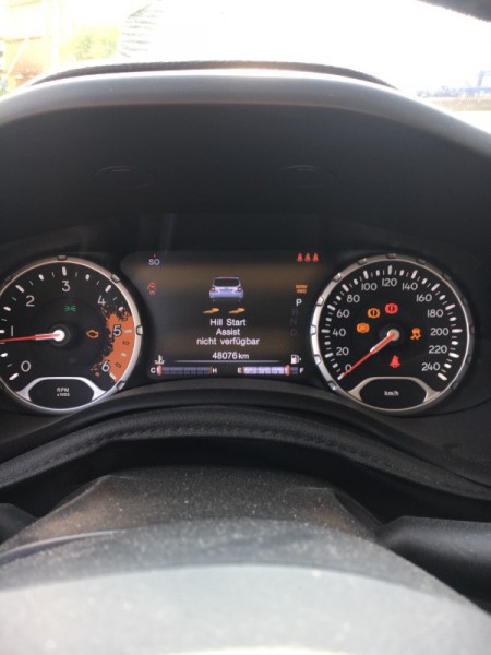

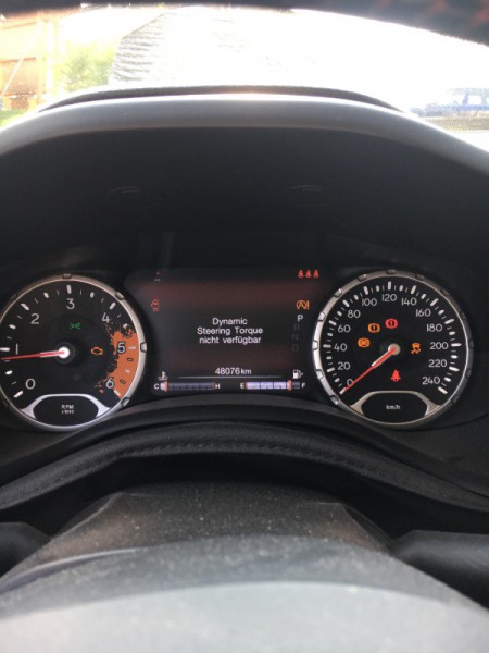

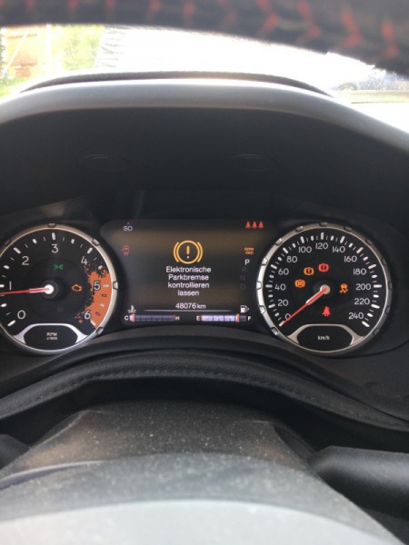

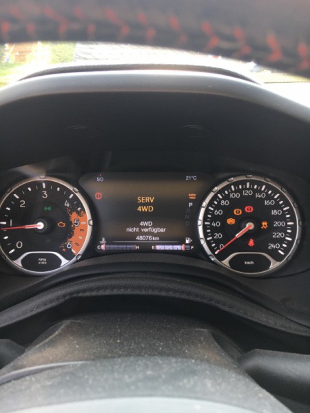

      Ich hab heute mein reni gestartet und bin los gefahren ohne Probleme, nach ca 2-3 km fing es an und es kam eine warn Meldung nach der anderen.
      Getriebe kontrollieren lassen
      Motor kontrollieren lassen
      4WD nicht verfügbar
      Start/stop nicht verfügbar
      Und noch ein paa andere Sachen
      Jetzt ist natürlich am Samstag niemand in der Werkstatt meines Vertrauens.
      Ich hab hier schon ein bisschen was dazu lesen können, dass es nach ein paa mal starten von alleine wieder weg geht und nur ein Fehler in der Elektrik sei
      Ich mach mir da etwas Gedanken Vorallem wegen Motor und Getriebe da ich am 2.5 ein Termin bei Turbopeformance habe um mein reni mehr power zu verpassen, und ich es etwas schade finden würde 1000€ in ein Auto zu stecken was evtl demnächst arsche ist und ich hab erst 48tkm drauf. Kann da jemand was zu sagen???

      Was da bei dir aktuell passiert sieht für mich nach dem bekannten Batterieproblem aus (dazu gibts hier einen Haufen Infos/ musst dir die entsprechenden Threads mal anschauen).
      Wenn es das sein sollte (um es rauszufinden muss halt die Batterie gecheckt werden) ist die Kurzversion folgende:
      Entweder reicht es aus sie einmal anständig am Ladegerät voll zu laden oder sie ist platt und du brauchst eine Neue.
      Fehlerspeicher muss danach natürlich ausgelesen und gelöscht werden.

      Ich denke wie 4WD das ist die Batterie.

      Ich hab die Batterie abgeklemmt und 10-12min abgelassen. Es sind einige Meldungen wen aber Motor kontrollieren lassen und Start/stop nicht verfügbar zeigt er mit noch an.
      Montag werde ich mal in die Werkstatt fahren und auslesen lassen.
      Mein Renegade: Jeep Renegade Trailhawk, 2,0l 205PS 403Nm Omaha Orange, 9 Gang Automatik, Böser Blick, 25mm Spurverbreiterung pro Rad, Rote Fronthooks
    • Wenn die Batterie vollgeladen ist und der Bordcomputer beim Hochfahren/Motorstarten keine Unterspannung feststellt verschwinden die Fehlermeldungen wieder. Es können aber ca. 5 problemlose Motorstarts notwendig sein.
