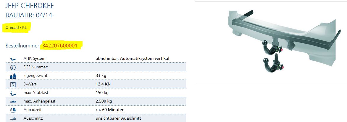

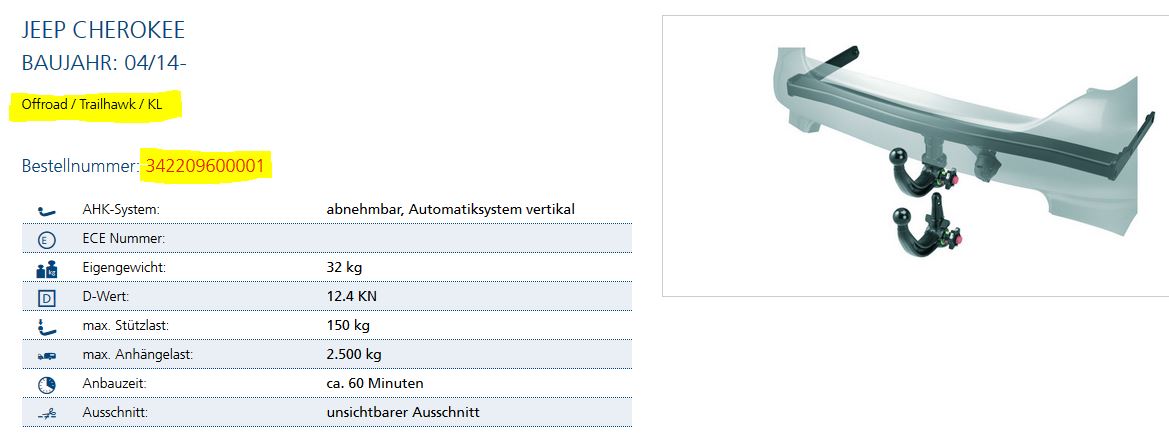

Ich habe nun auch wegen einer Anhängerkupplung bei Wesfalia nachgesehen und festgestellt, dass es für die Cherokee´s unterschiedliche Ausführungen gibt. Die Trailhawks kaben eine andere Kupplung als die anderen. Da ist aufpassen angesagt!
Ther is also a diffrent hook for the 4x2 or 4x4 Cherokee !!!JEEP Cherokee Limited 2015 ( delivery November 2014 )

800 Euro nur für das Material ist schon sehr teuer. Schau mal hier:
vmaxx.de/anhängerkupplung/jeep…15&left=4&img=ahk_bma.jpg -
Da bin ich gespannt ob ich die richtige AHK für den Trailhawk bekomme
. In 10 Tagen hab ich den Termin beim Händler. AHK und erster Service ist fällig. Mein Cherokee: Trailhawk 3.2 L Pentastar - Brilliant Black
