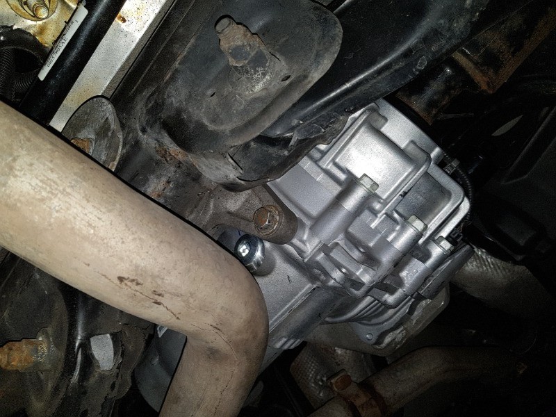

  • Guten Tag Liebe JEEP Freunde
    Endlich ist mein JEEP wieder io :thumbup:
    So wie ihr auf dem Foto sieht der differential hatte ein Fehler.
    Das ganze hat laut Werkstatt 6.000€ gekostet.
    Zum Glück habe ich noch Garantie 8o
    MfG Dimi

    Bei mir war das verteilergetriebe defekt, noch Garantie, es wurde auch das hintere Differenzial gewechselt, nach zwei Jahren ist das hintere Differenzial defekt, komplett aufgerissen, Werkstatt behauptet das Differenzial nicht gewechselt zu haben, jetzt kommt der Hammer, es wurde ein falsches differenzial eingebaut, nun ist ein Gutachter bestellt um die Werkstatt zur Haftung zu zwingen.
