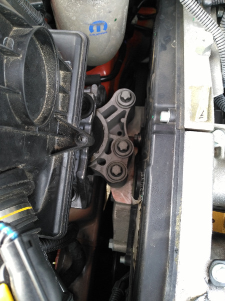

Also ein Unterschied ist auf jeden Fall zu erkennen. Die Aufhängung sieht viel runder aus als bei mir.

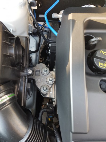

Auf den ersten Fotos denke ich, daß sich die Halterung an der linken Seite (wo bei mir der Luftfilter sitzt) liegt - auf den neuen Fotos denke ich, daß sich die Halterung eher vorne (in der Nähe vom Kühler) befindet...
Autoverrückt - und von der "Ente" bis zum "Grand Cherokee" fast alles gefahren...

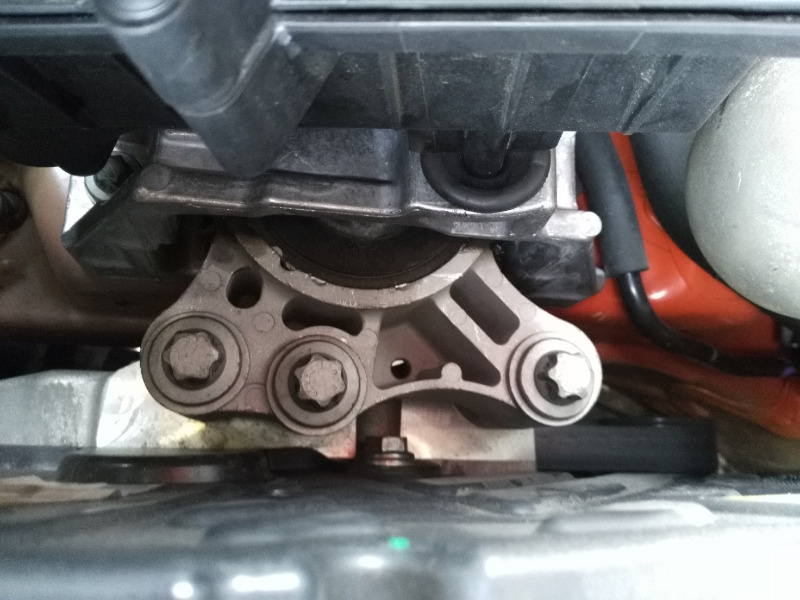

Also die Fotos von Gmedion zeigen die selbe Halterung wie die auf meinen Fotos. Nur eben die überarbeitet Fassung. Man sie auf dem ersten Bild links den Luftfilter und rechts die Abdeckung vom Zahnriemen. Das andere Bild vom ihm ist von der Seite fotografiert und dort ist oben der Luftfilter und unten der Zahnriemen.

new-jeep-forum.de/gallery/imag…5b5ff0d73fe36a69d7bc1a384
Genau so sieht meine auch aus . Ist deine schon gewechselt worden ist .Das ist doch noch die alte Ausführung oder?Chrysler und Jeep Fan
Seit 2016 Jeep Renegade auch super zufrieden.
Ja, das ist die originale Halterung, aber die knarzt und knätert nicht. Stabil und unbeschädigt ist es auch, warum sollte das Teil also getauscht werden?
Gruß Petegesendet von Pete
