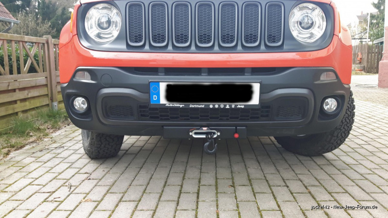

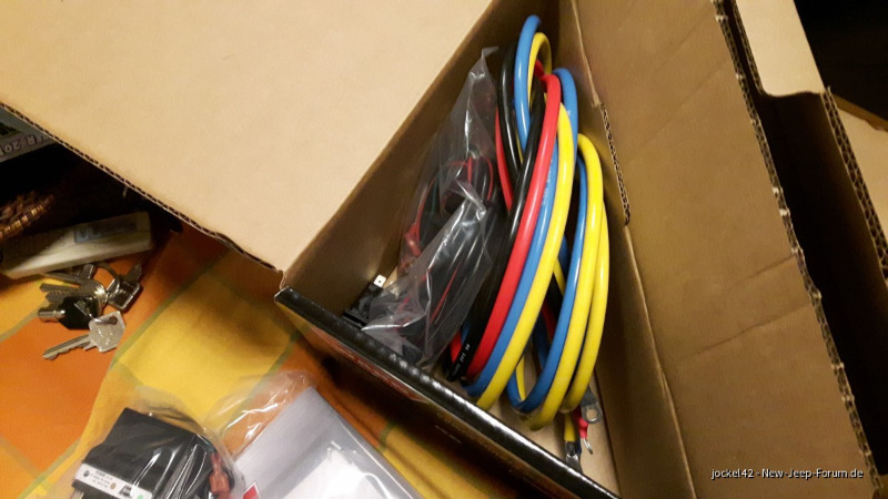

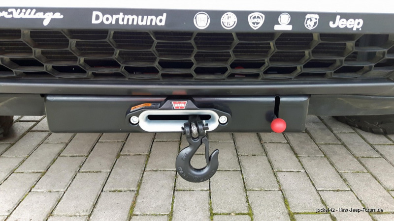

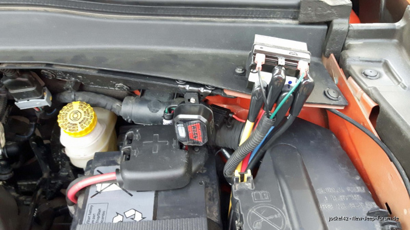

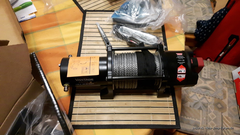

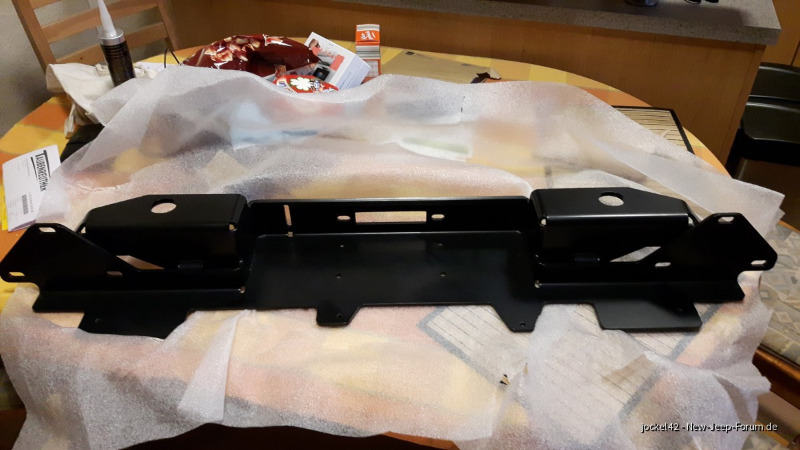

      Hallo,
      ja habe ich.
      Ich habe den Windensatz von Taubenreuther verbaut.
      Die Winde sitzt unter dem Nummernschild und es ist richtig, dass sie beiextremen Wasser oder Schlammdurchfahrten auch im selbigen Verschwinden kann undwird.
      Da die Winde aber recht gut vor Wasser geschützt ist, ist das nichtunbedingt das große Problem.
      Wenn du aber mahl erst in einem Schlammloch sitzen solltest, das der Rennibis zur Stoßstange im Schlamm sitzt, hilft dir die Winde höchst Wahrscheinlichauch nicht mehr weiter, ohne dass du Schaufeln musst. Dafür ist sie zu klein.Das sollte jedem bewusst sein. Es handelt sich nicht um eine 4t Winde, sondern nur um eine kleine 2,5t Winde.
      Aber um mal eine Steigung zu nehmen, wo man nicht hoch kommt reicht es allemale. Habe ich schon in Fürstenau ausprobiert. Auch einen GC haben wir damitschon eine Steigung herauf gezogen.
      Und nach einem Ausflug ins Gelände gehört nun einmal das Putzen dazu. Auchdie Winde gehört dazu. Seil komplett runter und sauber machen. Ohne dem gehtes, egal wo die Winde sitzt, nicht.
      Die Stoßstange von AVID habe ich auch gesehen, als ich auf der Suche nacheinem Schnorchel war. Hatte mit der Fa. zähen Kontakt. Die Jungs da hatten zumindestmir gegenüber nicht so die richtige Lust, sich mit mir zu Unterhalten. Auch derdirekte Versand von denen nach Deutschland ist recht Teuer. Für die Stoßstangesollten es 400$ sein. Hatte bei denen kein gutes Gefühl. War aber nur meine Erfragung. Und dann noch die Eintragung, die du machen musst.
      Und ob sich das ganze Lohn ist meiner Meinung nach eine Frage, die sich nurjeder selber beantworten kann. Für mich ist mein Renni Hobby und mir war dieSache es Wert.
      Hier noch mal ein paar Bilder von meiner Winde.
      Mein Wrangler: Seit 07/18 einen roten Wrangler 3 Türer 2,5 Zoll AEV Fahrwerk, 285/70 17 AT Reifen, Winde auf 4x4 Rocks Stoßstange
      Mein Renegade: Jeep Renegade Trailhawk Bj15, Omaha Orange- Dach Schwarz, Komfort Paket, uconnect smarttouch VP4, AHK-Paket, Sichtpacket, Lift-Kit +30mm, Winde, ALUTEC Grip graphit 215/70 R16 BFGoodrich All-Terrain, Schnorchel.
      Mein Renegade: Jeep Renegade Trailhawk Bj15, Omaha Orange- Dach Schwarz, Komfort Paket, uconnect smarttouch VP4, AHK-Paket, Sichtpacket, Lift-Kit +30mm, Winde, ALUTEC Grip graphit 215/70 R16 BFGoodrich All-Terrain, Schnorchel. ​​​

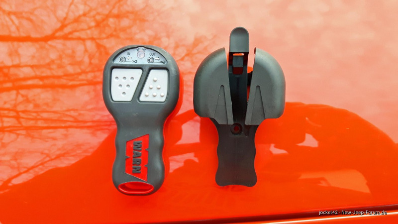

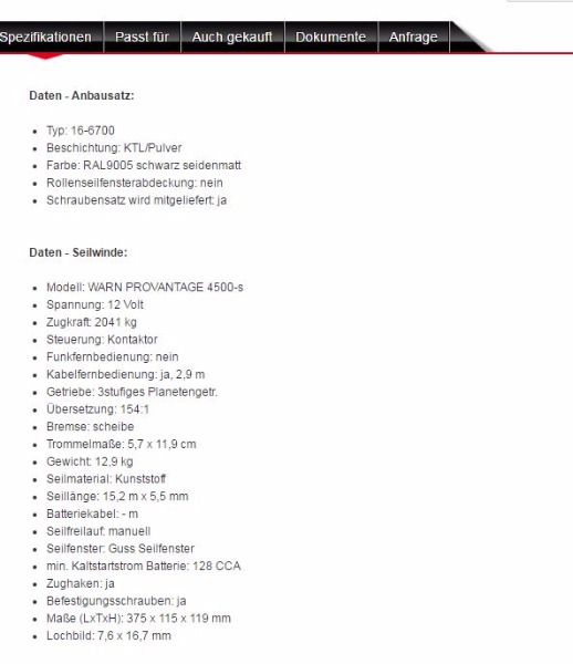

    • Okay, hab ich mir schon gedacht. Danke. Ist die Fernbedienung für die Winde mit Kabel oder wireless? Wie schaltest Du die Winde auf "Freilauf" damit man das Seil rausziehen kann? Muss man das unten an der Winde schalten, oder geht das auch über die Fernbedienung?

    • Sehr interessantes Thema!!!
      Bei dem Link zu der Winde von @jockel42 steht: Fernbedienung: Kabel Freilauf: manuell
      Bei Seilmaterial steht Kuststoff ??? Ist das korrekt?

    • Hallo,
      also ich versuche mal alles an Fragen zusammen zu bekommen.
      Eine Fernbedienung mit Kabel ist dabei. Ich habe ich aber für eine Funkfernbedienung entschieden, da ich den Anschluss vorne nicht haben wollte. Auch finde ich das mehr an Bewegungsfreiheit nicht schlecht und du musst nicht mit dem Kabel rumhampeln.
      Den Freilauf schaltest du mit dem Hebel rechts an der Winde. Auf meinem letzten Bild siehst du ihn, mit einem roten Knubbel.
      Ja, es ist ein Dyneema-Kunststoff-Seil. Dieses Material ist bei gleicher dicke sogar Belastbarer als ein Stahlseil. Dafür ist es empfindlicher beim Knicken oder über den Boden Schleifen. Es gibt im Netzt Verschiedene Meinungen, ob man ein Stahl-Seil oder ein Dyneema-Seil bevorzugen sollte. Ein großer Vorteil ist auch noch, dass wenn das Seil reißen sollte, es nicht wie eine Peitsche zurück kommt.
      Passt das Teil eigentlich auch an meinen Upland?
      Sollte Passen. Die Schürze ist ja dieselbe. Vieleicht aber einmal bei Taubenreuther nachfragen.
      Muss da viel gesägt etc werden?
      Nein. Nur das Loch vorn in die Schürze muss gesägt werden. Hier sollte man sich Zeit lassen, damit das ordentlich aussieht.
      Hast Du das selber gemacht?
      Ich habe es selber gemacht. Es ist eine gute Anleitung mit dabei und bei YouTube habe ich eine Anleitung zur Demontage der Schürze gefunden. youtube.com/watch?v=UZgAqECnkew
      Hatte mir aber auch ein Wochenende Zeit gelassen.
      Hoffe, ich habe nicht vergessen.
      Wenn doch, einfach noch einmal melden. Werde gerne Helfen, wenn ich kann.
      Frank
