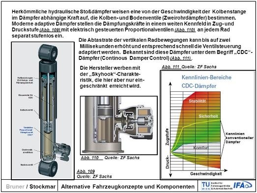

Wobei man aber schon sagen muss, dass die FSD-Technik noch nichts mit einem adaptiven Fahrwerk zu tun hat. Das hat man wohl in dem Test falsch verstanden. Adaptives Fahrwerk würde bedeuten, dass die Stoßdämpfer von einem Steuergerät aktiv verändert werden können. Das ist im Compass nicht der Fall. FSD ist eine rein mechanische Optimierung der Dämpfer-Eigenschaften.
FCA Schweiz hat in einem Presseartikel folgendes ausgesagt:
"...Die FCA Plattform-Architektur "small wide" mit Einzelradführung, dem einzigen adaptiven Dämpfungssystem für alle Federbeine und präziser elektrischer Lenkung sorgt für beste Fahreigenschaften auf der Strasse..."
Von einem Adaptiven Fahrwerk ist hier auch nicht die Rede, sondern nur von einem adaptiven Dämpfersystem. Es handelt sich also über ein System, in das der Fahrer nicht eingreifen kann sondern welches automatisch auf die auf die Dämpfer einwirkenden Belastungen "reagiert".
Es ist etwas schwer, hierzu tiefergehende Informationen zu finden. Vielleicht hilft dieses ja etwas weiter:
Gruß Petegesendet von Pete
new-jeep-forum.de/gallery/imag…ff6c4f55f042528bc131dcd82
