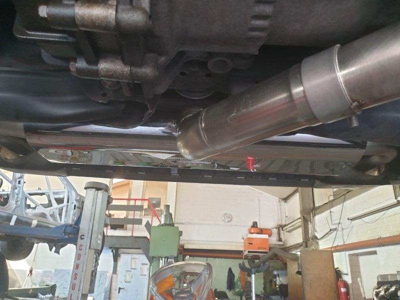

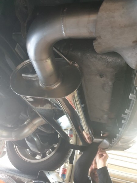

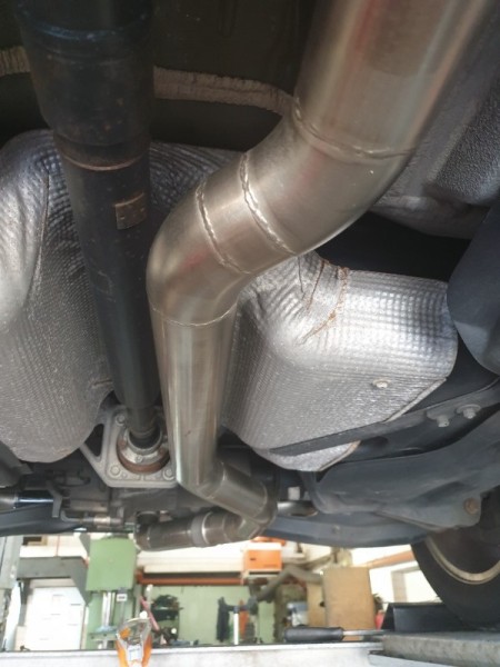

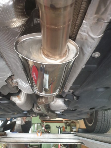

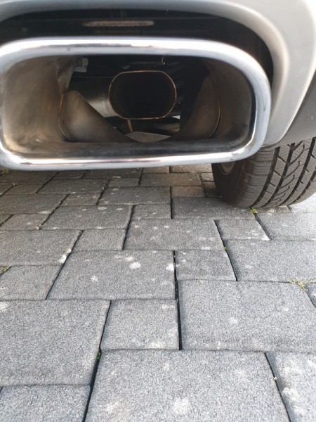

    • Bin an dem Thema gerade dran.. Es wird ein Edelstahlanlage von f&f motorsport aus Overath.
      Lasse die Originalblenden in der Schürze. Gefällt mir besser. Verschiedene Rohre dran gehalten, aber irgendwie hat es mir nicht gefallen. TÜV läuft gerade und Termin beim Verkehrsamt nächste Woche. Sound entwickelt sich gerade ;) Hier paar Bilder
      Wow, sehr sauber verarbeitet und verschweißt.
      Nur das mit den Blenden, ich mags nicht..sieht komisch aus. Ist aber Momentan in Mode, haben ja fast alle KFZ, diese "Fake-Blenden"
    • Fake ist das hier bei Cherokee nicht. Auch wenn die Blende getrennt von der eigentlichen Auspuffanlage zu sehen ist. Der Auspuff mündet aber dort hinein.
      Fake ist es dann, wenn die Blende eine reine optische Angelegenheit OHNE jegliche Funktion ist. Findet man insbes. bei hiesigen, sogenannten Premium-Marken des Öfteren.
    • :) Bin eigentlich auch davon ausgegangen, entsprechende Endrohre zu verbauen, aber die Heckschürze ist "extrem" ausgeschnitten und das sah meiner Meinung bei diversen Anpassungen etwas unglücklich aus. Der Händler hat sich echt Zeit dafür genommen. So wurden die Edelstahlblenden noch einmal Hochglanz poliert.

    • :thumbup: Auch gut. Hatte das aber überhaupt nicht auf dem Schirm. Vielleicht nur den Diffusor der Stoßstange zu tauschen bzw. zu prüfen, ob es passen könnte.
      Wollte eigentlich links und recht jeweils ein breites ovales Endrohr. Man konnte dann aber links und rechts überall reinschauen bzw. Lücken finden.
