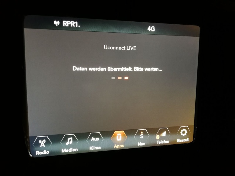

Es gibt auch in den Einstellungen im uConnect Live App Hauptschirm in den Einstellungen ein Menupunkt mit dem man die Datenübertragung einmal manuel „anstupsen“ kann. Ich mache das auch von Zeit zu Zeit. Diese Menu hat bei mir nur 3 Punkte : das manuelle synchronisieren , Infos über die Versionen der App, und ein dritter Punkt an den ich mich jetzt nicht erinnere.
Bin jetzt nicht beim Renegade um ein Screenshot zu machen.
Ich schau jetzt nicht so oft in die Eco:Drive Daten um sagen zu können ob die Daten täglich oder nur von Zeit zu Zeit übertragen werden.
Bei dem manuellen Menupunkt werden sie aber sicher übertragen. Das habe ich schon getestet. Es ist nur so daß immer die letze Fahrt dann noch nicht mit inbegriffen ist.Mein Renegade: Renegade Trailhawk (MY16 2.0 MJD 170PS 9AT) in Mojave Sand, Leder, Panorama-Dach, 40/20/40 Rücksitzlehne, UConnect 6.5, Packs : Winter, Visibility und Parking

Dies ist der Menüpunkt den ich gemeint hab. Wenn es bei mir manchmal geharkt hat mit der Datenübertragung hab ich das hier manuell angestoßen, dann wurden die Daten bei mir übertragen. Wie gesagt bis auf die jeweils letzte FahrtMein Renegade: Renegade Trailhawk (MY16 2.0 MJD 170PS 9AT) in Mojave Sand, Leder, Panorama-Dach, 40/20/40 Rücksitzlehne, UConnect 6.5, Packs : Winter, Visibility und Parking

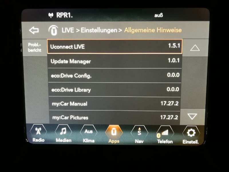

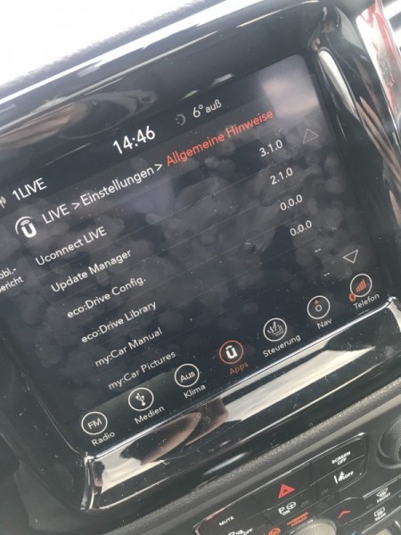

Doch, der Menüpunkt ist bei mir da, auslösen kann ich da aber nichts. darunter bei den Allgemeinen Hinweisen habe ich gesehen, dass da bei zwei Eco Drive Modulen als Versionsnummer 0.0.0 angegeben ist. Sieht so aus, als ob da noch ein wenig Software fehlt.
Mann kann den erst auslösen wenn die Verbingung über die iPhone App zu Server steht
Bei mir ist dies bei den Hinweisen. Nur zur info

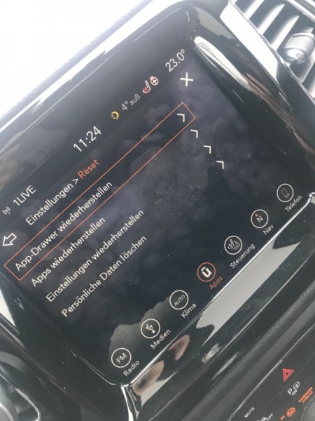

Nach meiner letzten Aktion als ich alle Persönlichen Daten gelöscht hab weil mein iPhone X sich nicht verbinden wollte war da auch alles auf 0.0.0. Kurz darauf als ich den Trick mit der Verbindung über USB machte, hat sich das iphone ja dann verbunden und dann auch sofort diese Updates wieder geladen. Zufall? Wer weiß das schon.
Die beiden die jetzt auf 0.0.0 sind waren aber bei mir noch immer auf so.Mein Renegade: Renegade Trailhawk (MY16 2.0 MJD 170PS 9AT) in Mojave Sand, Leder, Panorama-Dach, 40/20/40 Rücksitzlehne, UConnect 6.5, Packs : Winter, Visibility und Parking
