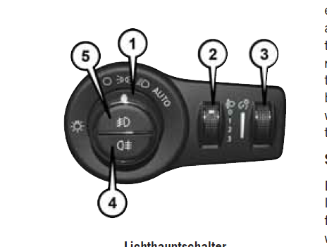

    Hallo,
    meine Frage bezieht sich auf das Signaturlicht = Standlicht, Schalter erste Raste. Einschalten fünktioniert, eingeschaltet lassen und Fahrzeug verriegeln, aber das Licht geht nicht aus. Stelle ich alles auf Automatik und verriegele, geht alle aus.
    Ist das normal?

  • Beim Einsteigen streife ich manchmal mit dem Knie am Schalter, der geht dann von AUTO zurrück auf eine andere Stellung. Vorgestern Abend Jeep parkiert, ausgestiegen und Einkauf rausgestellt. Dann nochmals eingestiegen um das Handy zu holen. Auto abgeschlossen und nach unten in die Wohnung gegangen.
    Am nächsten Morgen dann der Schock: Im dunkeln war noch ein leichtes Flackern der Lichter zu erkennen, konnte aber den Jeep nicht mehr öffnen oder starten, die Batterie komplett leer. Wenn also das sogenannte Standlicht drin ist, saugt es den Akku leer bis zum tot.
    In meinem Build Sheet steht an dritter Stelle: "Battery Run Down Protection" ... ich weiss nicht ob es auch für das Licht gilt, aber anzunehmen wäre es.

  • Na herzlichen Glückwunsch, dass das LED- Standlicht über Nacht eine neue Batterie leer lutscht sollte eigentlich nicht passierten. Selbst ohne diese Batterieschutz-Funktion.
    Zu dieser Funktion selbst müsste man jetzt mal in der Bedienungsanleitung suchen, ob da steht, wo und wie sie eingreift.
    Die Innenbeleuchtung schaltet sich nach einer gewissen Zeit selbst ab, aber Standlicht kann ja aus Sicherheitsgründen beabsichtigt sein und wird evtl. deshalb nicht abgeschaltet.
  • Das Licht wird beim compass nicht mit einem Drehregler an der Armatur eingestellt?
    Du kommst an den blinkhebel, oder? Und der macht dann ein Parklicht an. Das dürfte aber keine Batterie leer ziehen :schock:

    Genau das wird der Grund sein, ich sehe die Funktion deshalb auch als in Ordnung an.
    Wie man an den Drehschalter mit dem Knie dranstoßen kann, ist mir zwar schleierhaft, aber das Thema ist nicht neu. In USA haben es Leute fertig gebracht, beim Cherokee den Drehschalter mit dem Knie aus der Verankerung zu stoßen, so dass der Schalter dann hinten ins Armaturenbrett gefallen ist. Anscheinend müsste das Design des Schalters doch noch mal überarbeitet werden.

    Ja genau mit dem Drehregler, er ist wirklich nicht optimal platziert. @Toy4ever es gibt vielleicht Leute mit längeren Beinen als deine :)
