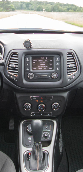

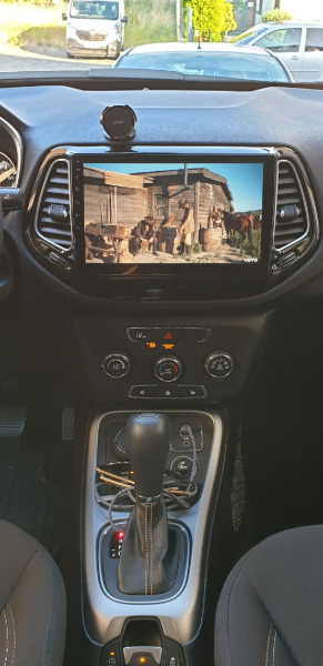

  • Habs dann mal gemacht.
    Radio ist "okey". Aber Scam. Ist das Geld nicht wert - wuerd ich sagen.
    Weder Android 9 (klar wird ueberall im sytem angezeigt - aber wer sich auskennt weiss es ist 4.4)
    Natuerlich kein Octacore (klar wird ueberall im sytem angezeigt - ist aber ein dualcore)
    Hatte meines dann ueber Amazon bestellt, aus gruenden der Ruecknahme ^^

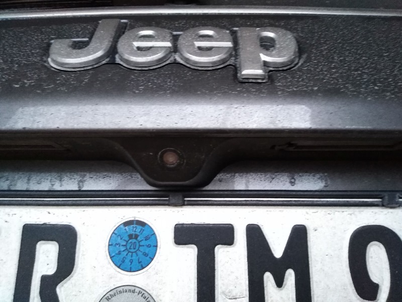

  • Habe Nachrüst-Kamera (sieht aus wie Original) mit Anschluss U-Connect seit 01/19 in Betrieb, bin sehr zufrieden, siehe Post 52.
    Hast du sie selber nachgeruestet? Ich habe meine nachgeruestet - bin zufrieden habe nur das plastik nicht abbekommen - und die mehr oder weniger durch die kennzeichenbeleuchtung "festgeschraubt" wuerde die irgendwann gerne mal richtig festziehen mit loctite. dafuer muss aber der plastik einsatz ab - hast du ihn abbekommen?
