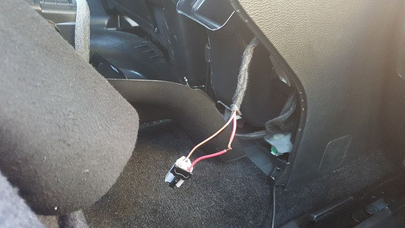

  • Habe heute alles verlegt. Das Kabel reicht schön bis zur Mittelkonsole...alles sauber unter der Verkleidung bis zum Zigarettenanzünder.
    Aber :-).... jetzt ist die Kamera ja dauerhaft an :-)...wollte ich eigentlich gar nicht (Batterieschoner ist mit verbaut).
    Mir würde es reichen, wenn die Cam bei Einschalten der Zündung aktiv wird...mal gucken, wie ich das noch hinbekomme.

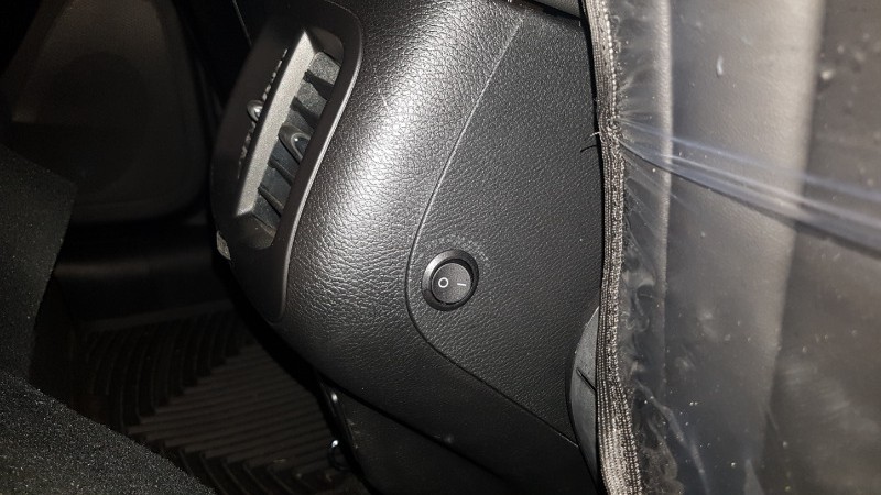

  • Die Cam ist ja im Moment am Zigarettenanzünder in der Mittelkonsole. Werde das Kabel dorthin cutten, einen Schalter zwischenlöten, der dann schön im Mittelfach montiert werden kann. Dann ist alles sauber verlegt. Bilder folgen nach Montage.
