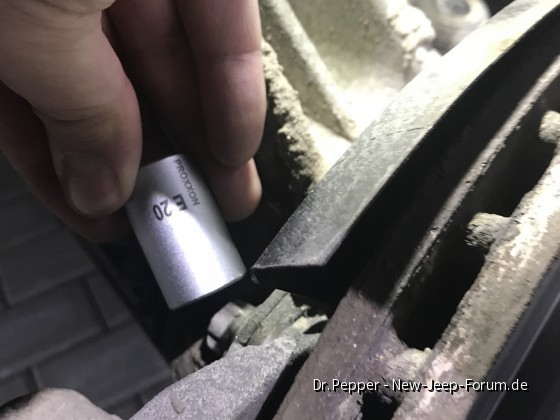

    Es wird etwas besonderes Werkzeug gebraucht, auf jeden Fall eine E20-Nuss (Aussenimbus für den Bremssattelträger). Der Rest ist eigentlich handelsüblich, sehr bewährt haben sich ein Abzieher zum Lösen der Scheibe, eine kleine Plastikflasche mit Halm zum Absaugen der überflüssigen Bremsflüssigkeit und 2 Schraubzwingen.

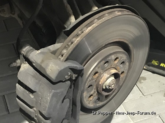

    Los gehts. Nach dem Abbau des Rades sieht die Sache so aus:
    (Wenn ich nicht immer die absolut korrekten Bezeichnungen verwende, sorry, bin kein Mechaniker :))

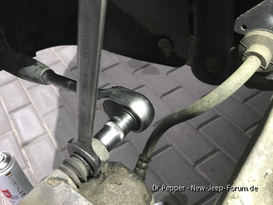

    Zunächst haben wir den Bremssattel gelöst, hierfür reichen handelsübliche Maulschlüssel.
    Im Anschluss mit der E20-Nuss den Bremssatteltraeger von der Reckseite her lösen. Hier wird etwas Kraft benötigt, die Bolzen sind mit Loctite gesichert.
    Von hinten sieht die Bremse so aus:

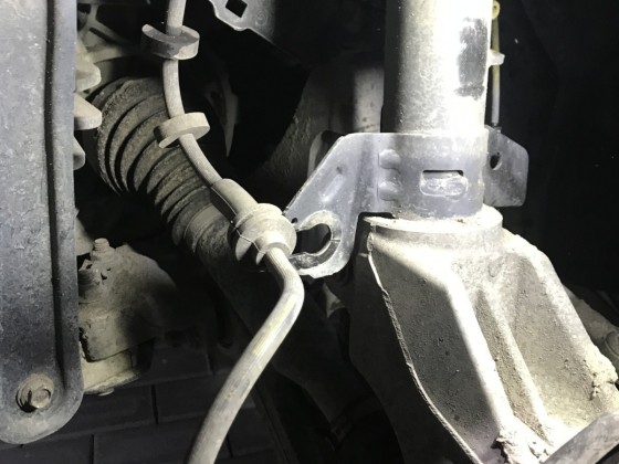

    Vor dem Lösen des Bremssattels die Bremsleitung aushaken:

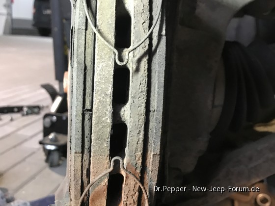

    Bremssattel lösen und oberhalb der Scheibe ablegen. Jetzt kann man die Beläge ausbauen. Diese sind mit Federn versehen, diese am besten vorher fotografieren, um sie nachher wieder richtig einzusetzen.
    Ausserdem müssen noch 2 Klammern entfernt werden, die die Beläge spreizen.

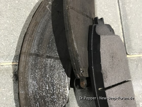

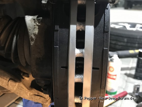

    Hier kann man schon erkennen, dass die Beläge einen Tausch durchaus nötig hatten.

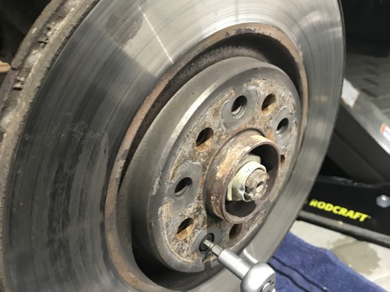

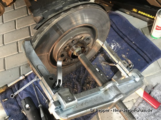

    Nach dem Lösen des Bremssattelträgers und dem Erneuern der hierin eingesetzten Gleit-Federn die Sicherungsschraube an der Scheibe lösen.
    Da die Scheibe ziemlich festgerottet war (Geländebetrieb!), haben wir einen Abzieher benutzt, der viel Zeit und Hammerschläge gespart hat.
    Nach dem Entrosten der Radnabe:

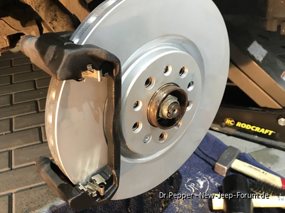

    ...kann die neue Scheibe und der Sattelträger wieder verbaut werden. Mit der Sicherungschraube die Scheibe wieder sichern.

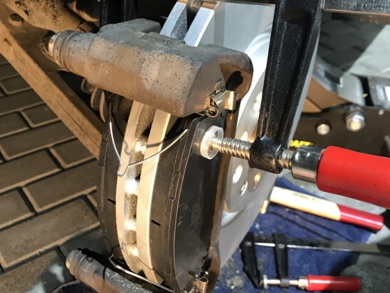

    Der Einbau der Beläge ist einfach, allerdings benötigt man jetzt die Schraubzwinge 1, um die Beläge nach dem Einbau der Spreiz-Federn am Platz zu halten. Sonst ist der Einbau alleine nicht möglich!

    Bremssattel wieder anbauen, die Bremsleitung nicht vergessen wieder einzuhaken! Rad wieder anbauen. Das Endprodukt sollte so aussehen:

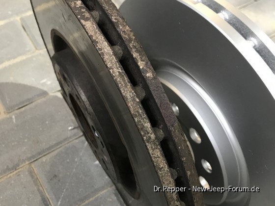

    Scheibe neu / alt:

    Vielleicht noch eine kleine Anmerkung zu der E20 Nuss: Das wäre dann eine Torx-Nuss E20. Torx findet in Autos immer mehr Verbreitung, ich finde es gut so. Die Gefahr, dass die Schrauben beim lösen rund werden und man sie ausbohren muss ist deutlich geringer.
    Die Anschaffung von Torx Werkzeugen (innen und außen) würde ich jedem Hobby-Schrauber empfehlen. Teuer sind die Sachen nicht.

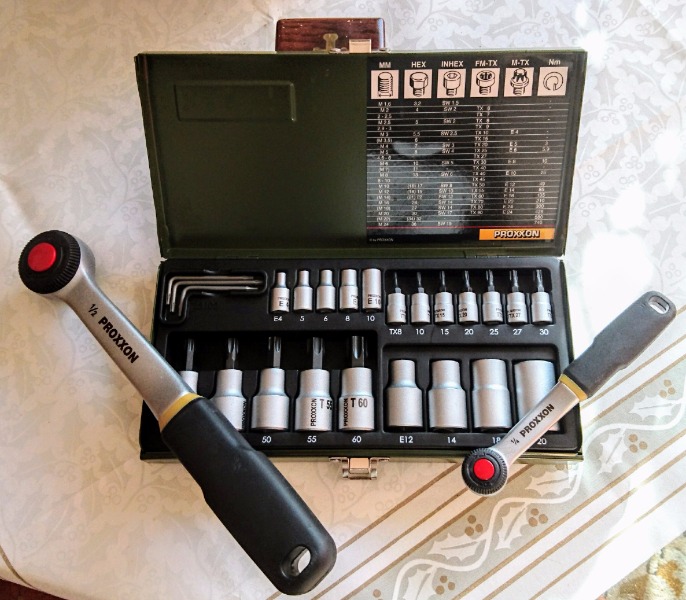

    Hab deinen Beitrag eben erst gesehen Toy. Du hast natürlich recht. Der Satz, den ich gekauft habe, ist von Proxxon, also schon ganz gut und hat 36 Euro gekostet. Das kann man verschmerzen. Kritischer wird es bei dem Abzieher, der war von Hazet und kostet mal eben 200 Euro. Den musste ich aber nicht kaufen, den hatte mein Freund. Das ist sicherlich Werkzeug was man nicht zwingend haben muss, ohne hätten wir allerdings reichlich Mühe gehabt, die Scheiben abzubekommen.

  • maverick_zi schrieb:
    Was haltet Ihr allgemein von Proxxon Werkzeug, sind die brauchbar?
    Ich würde das auf jeden Fall bejahen! Die Stahlqualität und die Verarbeitung der Teile (Ratschen und Nüsse) ist wirklich gut und ich denke, dass jeder "Hobbyschrauber" damit gut ausgerüstet ist.
    Bei mir sind (nach gelegentlichem Gebrauch) noch keine Abnutzungsspuren erkennbar.

    - hast du die Federn für die Klötze wiederverwendet (bei manchen Klötzen sind ja keine Federn dabei) ?
    - Hatten die original Klötze keine akustischen Verschleißwarner? Der :) meinte , die hätten welche und ich hatte mich schon darauf verlassen ...
    ( Bei mir wurden die Klötze vorn bei 60 Tkm gewechselt und die Scheiben abgedreht. )
  • Bremsentausch Vorderachse Trailhawk
    Die Federn waren in dem Satz, den ich bestellt hatte, dabei. Grundsätzlich hätte man die alten Federn wahrscheinlich weiter verwenden können. Einige waren recht festgebacken, da hätte man beim loshebeln mit dem Schraubendreher etwas vorsichtiger agieren müssen. Unten sieht man einige dieser schon gebrauchten Federn im Sattelträger.
    Einen akustischen Verschleißwarner haben wir interessanterweise nicht gesehen. Ich hätte bei dem Schleifen/Schaben was ich derzeit habe, eigentlich darauf getippt, so etwas vorne zu finden. War aber nicht.
    So wie meine Scheiben aussahen, hätte sich abdrehen wahrscheinlich nicht mehr gelohnt, und bei 50€ pro neuerScheibe habe ich mir das gegönnt :)

    Mit Proxxon hatte ich bisher auch nur gute Erfahrung, einmal kaufen und Ruhe.
