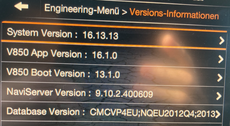

Die Hintergründe !
Dr.Pepper schrieb:
Ich habe mal ein paar “Screenshots” gemacht, um Zauderer vom Update zu überzeugen. Gab es die unterschiedlichen Hintergründe eigentlich vorher schon?
Ach bitte wo ist das ?

In den Einstellungen vom uconnet glaube menü Punkt display.... Einfach mal stöbern da brauch man ja keinen Doktor titel für um das uconnect zu verstehen
Mein Cherokee: 2.0 L Diesel 170ps Limited Ausstattung MY15
Die Auskunft ist ja gut, aber die von Dir angegebene Position finde ich nicht.
Weder im Uconnect noch im Engineering- Menü !
Watt nu ?Neu ab 26.09.2018 : Trailhawk, aber ohne Glasdach !
JEEP, Cherokee, 200 KW/272 PS, 3,2L V6, = mit allem, einschl.AHK,
ausser Standheizung.
Softwareversion: 17.46.01
NaviServer: 9.10.32.702279
Karten-Datenbank: CMCVP4EU;V9 -
emma2 schrieb:
Watt nu ?
Danke das mal jemand per screenshots den weggezeigt hat,
sonst hätte emma2 es wohl nie gefunden XD
Oder hätte das Handbuch zur hilfe ziehen müssenXDMein Cherokee: 2.0 L Diesel 170ps Limited Ausstattung MY15
MERDE !
DANKE, ich habe gedacht, dahinter verstecke sich die Fahrzeugdarstellung im NAVI.
Wie man sich irren kann. Also nochmals vielen Dank an "Josef P." !
