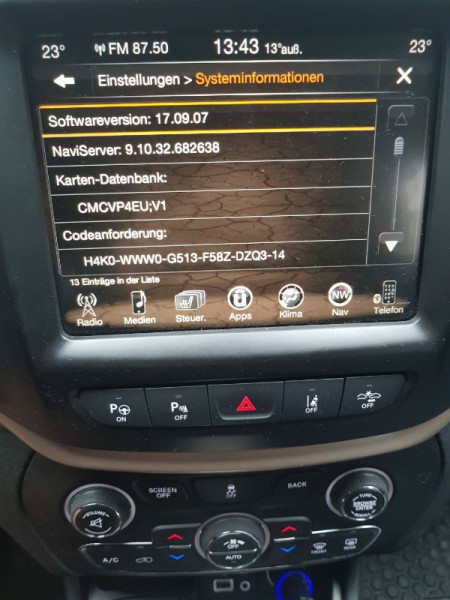

Sehe ich das auf dem Bild im Vorpost richtig das nach diesem Update dann auch "Apps" in den ganz frühen Indianern funktioniert? Oder was heisst dieser neue Menüpunkt genau? Ich schwanke noch welches Modelljahr ich mir zulege, falls ich wechsle...
