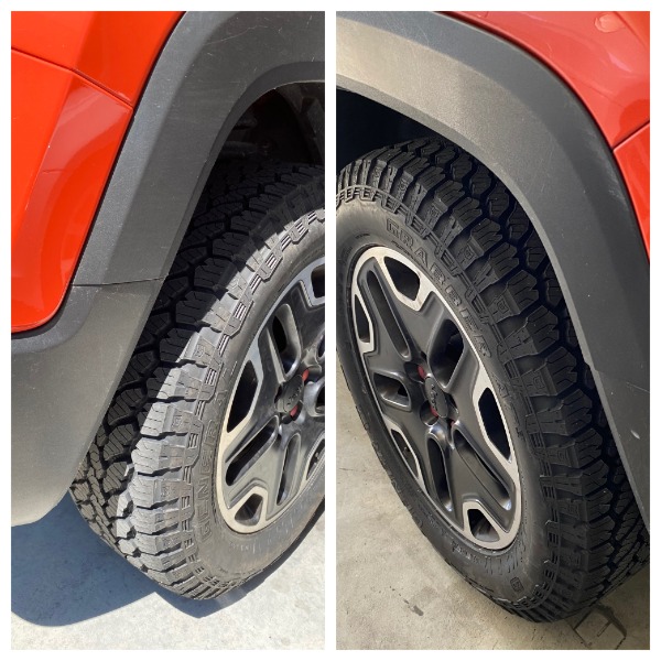

Vollzugs- und Erfolgsmeldung:
Bin nun mit den neuen Gummis seit 3 Wochen unterwegs ...
Sie tun dem Fahrzeug optisch gut!
Die "GPS-Überprüfung" attestiert eine nun korrekt übereinstimmende Anzeige bei allen Geschwindigkeit (u.v.a. kein Überschreiten das angezeigten Tempos!).
Und dann noch in Bewegung ...
Gruss Acki
Jeep Renegade Trailhawk Bicolor Omaha Orange mit Paket Leder/Function/Visibility/UConnect VP4/AHKMein Renegade: Jeep Renegade Trailhawk Bicolor Omaha Orange mit Paket Leder/Function/Visibility/UConnect VP4
Schöne Strecke, wo ist das denn? Grabber AT3 stehen dem Renegade einfach perfekt. Hatte sie auch.
