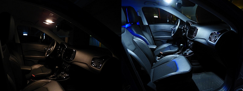

  • Nur mal zum Vergleich. Beide Fotos mit gleicher Belichtungsdauer und ISO-Wert aufgenommen. Die originalen Birnen sind schon ganz schön trübe Funzeln. Aber auch bei den LED gibt es ganz schöne Unterschiede. Habe die ersten nochmal getauscht, da qualitativ nicht so dolle und bereits die erste anfing zu flackern. Das Bild in der Galerie ist noch mit den ersten LED . Zum Vergleich mit den jetzigen:
    Aktuell habe ich jetzt diese (vorn weiß, hinten blau):

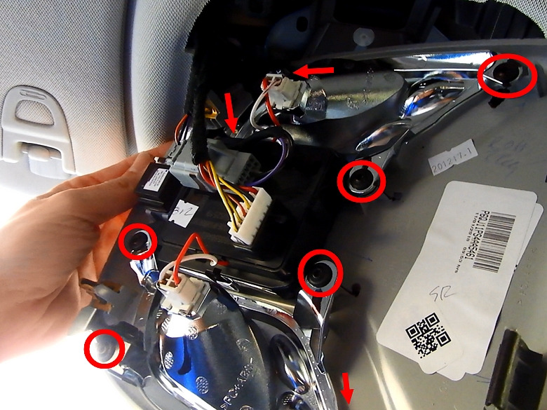

    Das ist keinen Problem. Du musst nur jeweils den Reflektor auf beiden Seiten (jeweils 4 Torx Schrauben) abschrauben, dann kannst du die LED von unten einsetzen. Von oben ist der Kopf tatsächlich zu breit.
    Wollte sowieso noch ein Video dazu machen, da kann man dann vielleicht besser verstehen, was ich meine.

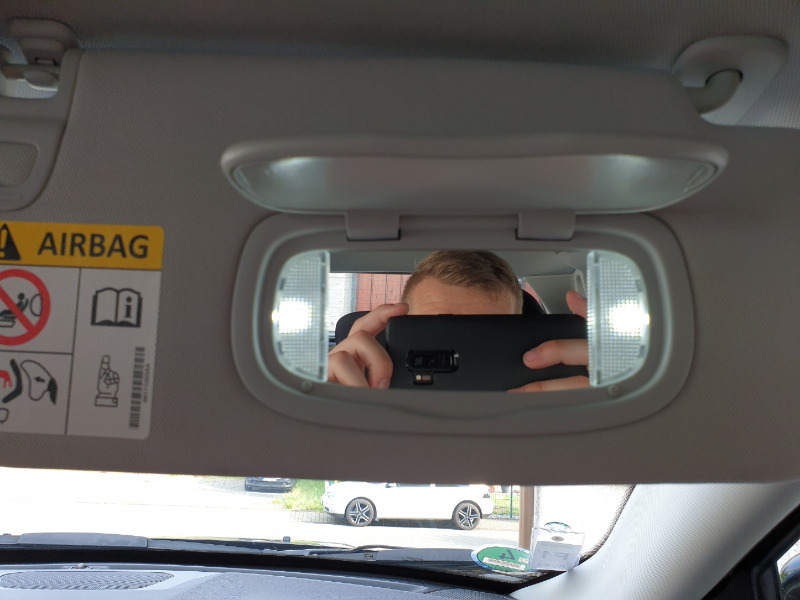

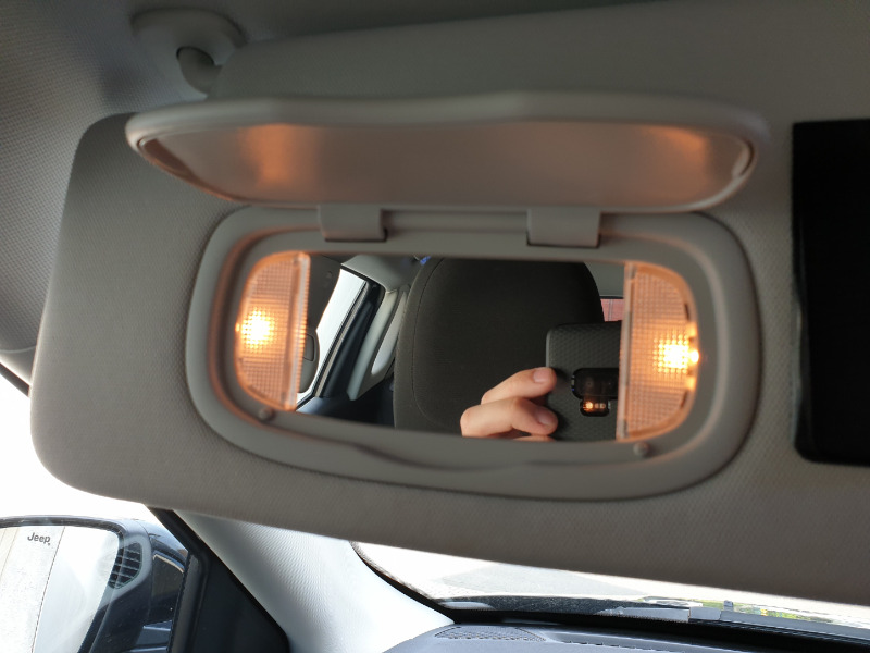

  • So. Habe JEDES Leuchtmittel nun ausgetauscht.
    Schminkspiegel und Handschuhfach inbegriffen. bin sehr zufrieden!
    Ich denke ich brauch nicht von allem Fotos hochladen.
    Da aber Schminkspiegel so mit das größte Thema war:

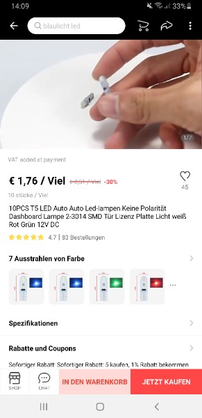

  • Habe etwas gefunden und verbaut,erst mit Braunen Tesa schön die normalen umwickelt und kurz ruckartig gezogen.Ja war ein geduldspiel,aber nach mehrmaligen Versuchen hats geklappt.Dann diese von Aliex eingebaut Funktioniert einwandfrei.Das Braune Tesa in so breite streifen schneiden wie der Umfang der Glühbirne ist.
    Diese sind es:
