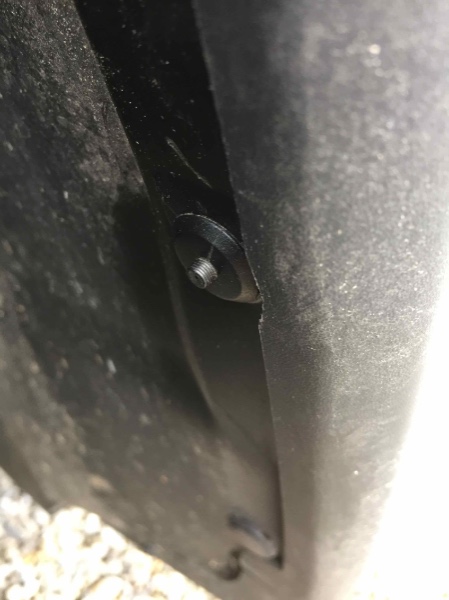

      habe mir jetzt auch Schmutzfänger für den Compass bestellt.
      Die Innenverkleidung im linken Radkasten hat einer Stelle eine Befestigung die ich so noch nicht
      gesehen habe. Weiss auch noch nicht, wie ich sie abbekomme.
      Hat jemand schon Erfahrung damit gemacht?
    • Hallo,
      sieht für mich wie ne Push-Niete aus. Versuch mal ob du den Stift in der Mitte mit einer Zange rausziehen kannst!?
      Wenn Ja - Stift nicht verlieren, danach solltest du den Rest mit einem Schraubendreher raushebeln können.
      Irrtum vorbehalten...
      PS. weiter unten sieht man eine andere Variante davon...
