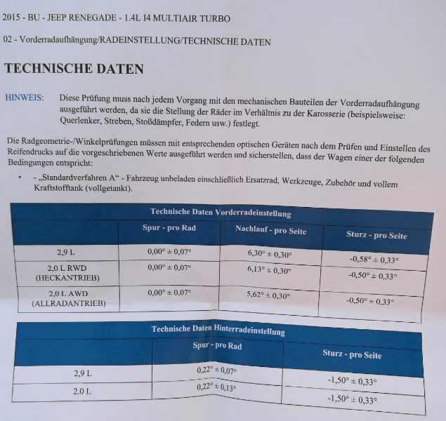

    leider kann mein Reifenhändler die Achsvermessung und ggf. Einstellung nicht durchführen, da er keine Werte hierzu finden kann.
    Kann mir jemand die richtigen Werte für die Einstellung der Spur/des Sturzes für den Renny 1.4 2WD mitteilen?

  • Danke an alle.
    Ich habe mittlerweile von meinen Jeep Händler einen Ausdruck bekommen mit den richtigen Werten, auf die die Achse eingestellt werden muss.

    Dann kannst ja du hier jetzt die Daten einstellen, evtl. braucht die ja in Zukunft nochmal jemand ;) .

    ...die Werte habe ich nun zu Hause liegen, ich stelle sie gerne heute gegen Abend noch ein!
    Hier sind die Werte: 2WDF ist die obere Zeile jeweils. Interessant, dass es anscheinend auch einen Renny mit reinem Heckantrieb gibt...

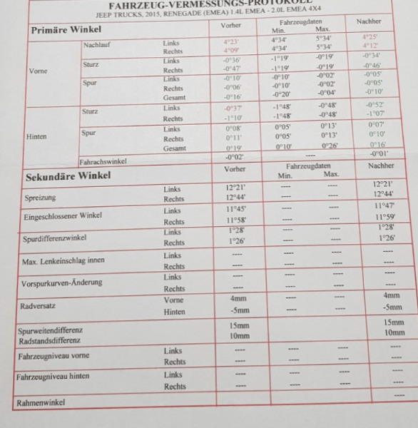

  • Hier mal die Daten von meinem.
    Hab auch erst vor kurzem mal wieder nachstellen lassen.

  • Minimal, die haben eher optimiert als viel Arbeit gehabt meinte der Werkstattchef.
    Kannst ja oben im Bild sehen, dort stehen die Werte 'vorher' und 'nachher' :023: .
  • So knapp 55€ waren es.
