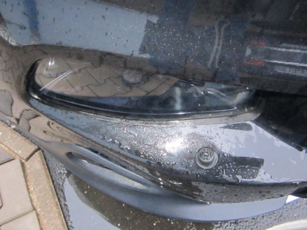

    habe mir nun eine kompl. abnehmbare Anhängerkupplung von Westfalia montiert ! Der kompl.Preis war € 425.->>>bei eBay.<<
    Es ist ziemlich zeitaufwändig,am schlimmsten ist die Demontage der Verkleidungsteilen. Habe für die gesamte Montage,inkl.Elektrik, 8 Std.benötigt.
    Mein Händler wollte kompl. € 1600.- haben.
    In meinen Bildern könnt Ihr mal hinter die Verkleidung sehen,es ist erstaunlich, was es hinten links für Kabelbäume hat !!...grins !
    Beim TÜV muß hier nichts eingetragen werden !
    So long BILLI :023:

  • Ich habe so eine Aktion auch grade hinter mir, allerdings nicht am Cherokee. Nervenaufreibend ist in der Tat der Abbau der Stoßstange und der Innenverkleidungen. Im Prinzip ist das nur eine Sache von wenigen Minuten, wenn man genau wüsste, wie es funktioniert. Beim Toyota Yaris habe erst mal stundenlang im Netz recheriert, weil die Stoßstange hinten an den gesteckten Clips nicht abging. Als die Lösung dann gefunden war, waren es nur ein paar Handgriffe. Das kann einen Hobby-Schrauber zum Wahnsinn treiben, weil man ja an dem neuen Auto nichts kaputt machen will. Wenigstens hat man am neuen Wagen den Vorteil, dass die Kunststoffe der Verkleidungen noch nicht spröde sind und die Clips beim rausziehen nicht gleich abreißen. Die eigentliche Montage der Kupplung ist dann schon fast Nebensache.

    erstmal vielen Dank für das Lob ! Janun,ich wage oft Dinge,aus voller Überzeugung ,dass ich es auch schaffen kann ! Ein KFZ-Mechaniker hätte dies natürlich in der halben Zeit geschafft ! Ab jetzt geht es natürlich bei mir auch in der kürzeren Zeit..... grins ! 8o
    Die Bilder mußt Du leider herunter laden,und dann vergrössern ! Auf diesem Forum ist es leider nicht ganz einfach mit der Bildergrösse ! >>150 KB ist halt sche.....e !

    habe nun 4 Bilder in die Galerie reingestellt !
    so long !! BILLI

    Hallo Urs , :D
    die westfalia- Anhängerkupplung ist sehr hochwertig ( selbst in der Lackierung ) es macht Freude sie zu montieren !! >>passgenau wie ein schweizer Uhrwerk !!! ...grins !! Es muß lediglich hinten links ein Kabel-Durchführungsloch mit einem Schählborer auf 35 mm aufgebohrt werden ! Dies erfolgt am besten von unten !
    Es wäre alles super- schön , wenn man halt keine Kunststoffverkleidungen demontieren müßte !! ...grins !! Ich empfehle vor dem Abklippsen der Verkleidungsteile , schönes warmes Wetter , am besten das Fahrzeug ziemlich lange in der Sonne aufwärmen lassen ! Übrigens ich habe die Innenverkleidung hinten links nicht kompl. demontiert ,nur soweit dass man die Elektrik realisieren kann ! Habe die Verkleidung mittels Schnur ,über die rechte Kopfstütze weggehalten ! Nach dem Motto !! ....nur keine Arbeit zuviel !!!!

    Hast Du ein Foto vom Fahrzeug von hinten mit der fertig montierten Kupplung ( mit und ohne Haken) würde mich intressieren ob die Kupplung wie in der USA beim Cherokkee Schriftzug, oder unterhalb der Stosstange zum vorschein kommt.
    Danke im voraus für Deine Bemühungen
    Urs
  • Danke für die Fotos in der Galerie, gefällt mir das man nicht von weitem sieht das eine Anhängerkupplung montiert ist.
