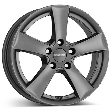

    Zwischenzeitlich hab ich selbst parallel auch recherchiert und sehr wohl schwarze Dezent-Felgen für den Compass gefunden. (z.B. die DEZENT TD Dark)
    Was mich aber irritert: Als passende Reifengrößen zu den Felgen stehen dort komplett andere Größen, als ich "eigentlich" brauche. Oder bin ich da flexibel? Die Reifenbreite beim Compass ist doch überall mit 225 angegeben. Für die Dezent-Felgen werden aber alle möglichen Reifengrößen empfohlen (hauptsächlich 215er) aber KEINE 225er.
    Ist das relevant? DARF ich 215er auf dem Compass fahren und passen sie drauf? Wär ja für den Winter eigentlich sogar besser, weil schmaler. Oder ist das ein Fehler im Dezent-Konfigurator?

  • Wenn im Gutachten von Dezent die 215er drin stehen, geht das schon in Ordnung. Entscheidend ist aber noch, welche Auflagen damit verbunden sind. Einfach das Gutachten genau lesen, da steht alles drin.

  • Ich hab mir jetzt das Gutachten geöffnet.
    Für die 215er gibt´s "nur" die allgemeinen Auflagen für Allrad-Autos
    acm.alcar-wheels.com/certifica…l2=ABE&hdc=P00&lng=en&rm=
    Tatsächlich stehen im Gutachten zwar auch die 225er drin - aber DIE brauchen dann wieder eine extra-Abnahme, wenn ich das richtig verstehe UND Umbauten Radkasten/Kotflügel (245 und 248) Das fände ich zu umständlich.
    Also wäre jetzt die Frage, lieber andere Felgen oder DIESE mit 215er-Reifen...

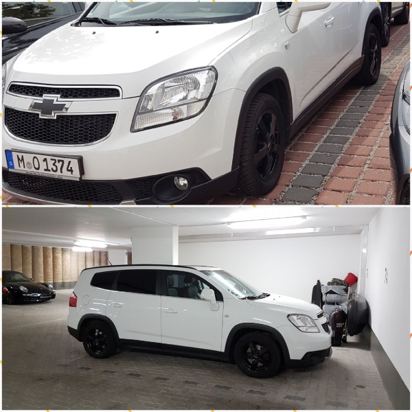

    Und was die 17er./.18er-Felgen angeht: ICH wäre auch für 17er gewesen. Aber mein Mann meint, wenn ich im Sommer die 19er drauf habe, dann wäre es ein krasser optischer Unterschied auf die 17er im Winter. Ich bin übrigens kein "Bordsteinanfahrer" - und wenn es doch mal vorkommt, ist es für mich kein Drama. Die schwarzen Dezent-Felgen auf meinem Chevrolet sahen bis zum Schluss (nach 5 Jahren das Auto verkauft) tip top aus.

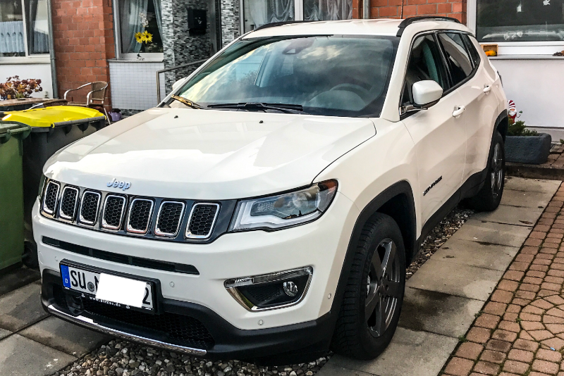

  • Zwischenstand: Regelmäßig gepflegt (gewaschen), bisher sehen sie aus wie am ersten Tag...und ja, die haben Salz und Schnee gesehen!Im Frühjahr werden die Räder ordentlich gereinigt, gewachst und kommen bis zum nächsten "Winter" in die Garage...
      170,53 kB, 746×600, 98 mal angesehen
    Gruß Tom
